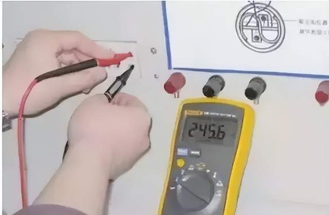

2. 把数字型万用表的挡位放在欧姆档的200M挡上,一只表笔放在负荷侧两根出线其中的一根上,另一只表笔碰触墙壁,最好是碰触接地线或者临时接地线。等万用表上显示的数字稳定后,读出的是主线路的绝缘电阻数值,
如果绝缘电阻数值小于0.5兆欧,那么是主线路出了问题,如果绝缘电阻在0.5兆欧以上,那就可以排除是主线路出了问题。用同样的办法测量另外一根导线,也查看数值,看是否是主线路出了问题。
3. 查看分路及各用电电器的绝缘电阻值,也是用同样的方法逐个检测,直到找到故障点为止。
