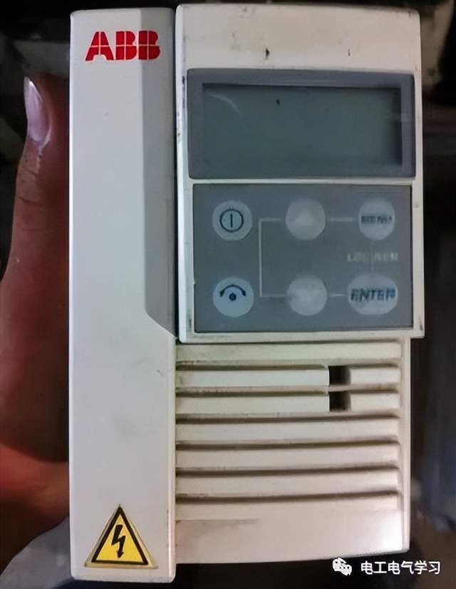

ABB品牌
ACS600变频器:在16.03参数中输入密码“23032”,102.01参数设置为false,可以进入设定所有主控板参数。

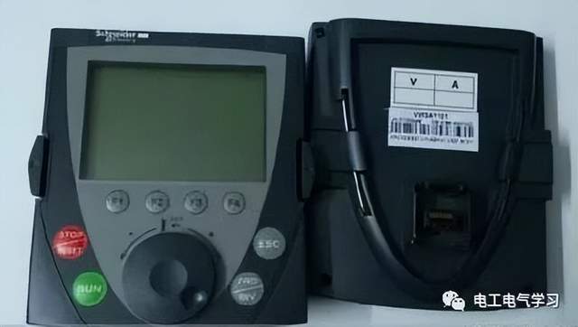

施耐德品牌
被设置的密码,在SUP菜单下找到COD进去,输入6969即可。
