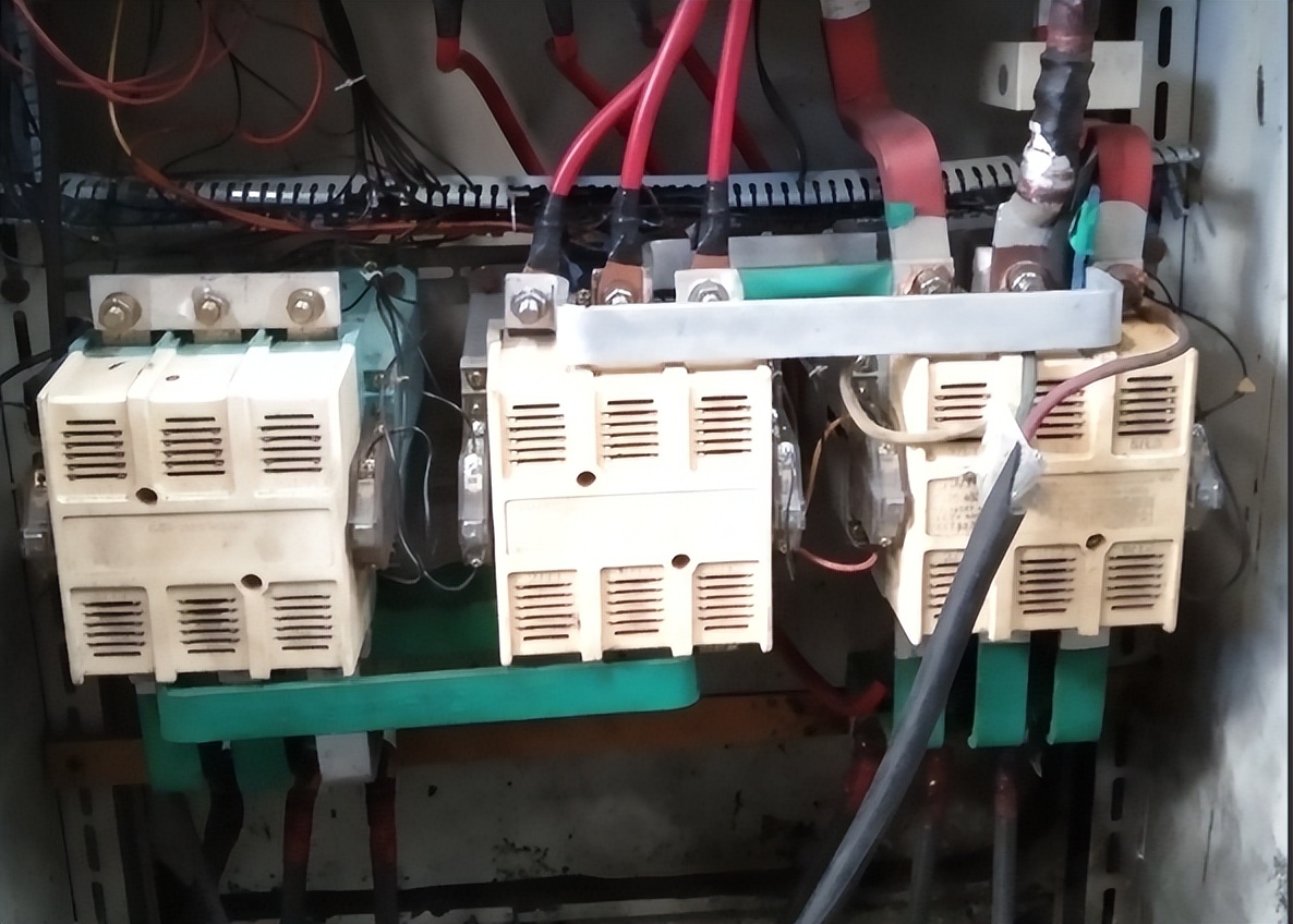

厂里十台机器都是星三角启动,400安跟250安交流接触器居多。一般的问题就是不启动,或者转换不成功。我们维修人员都总结出经验来了,基本就是辅助点进灰接触不好,再就是线圈进线断。根源问题是环境太差,这是橡胶再加工企业最突出的问题。
400A接触器常见故障分析及解决方案

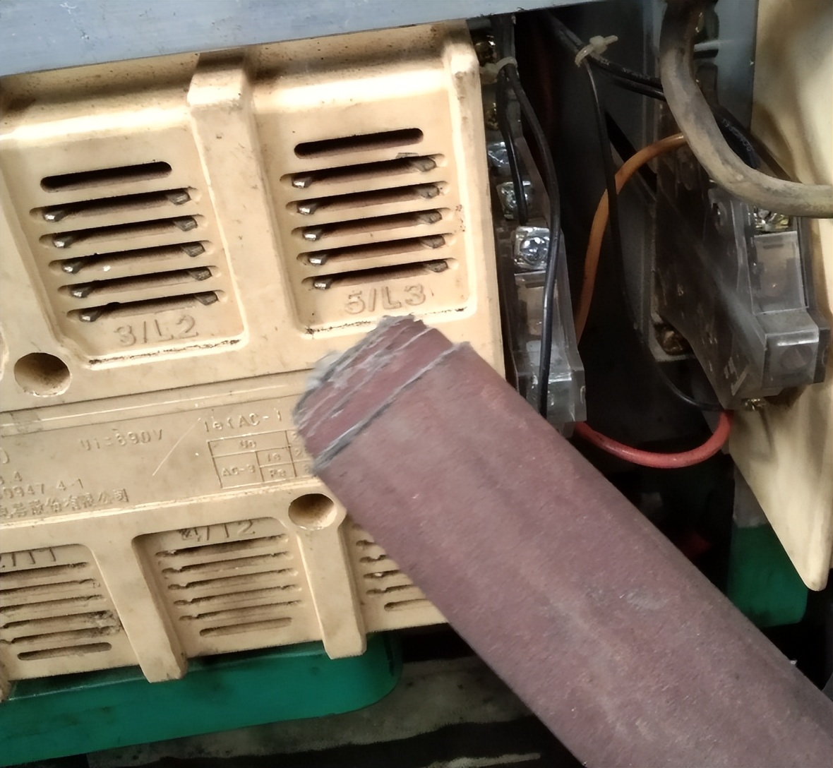

每次生产都会有大量线毛在空中乱飘,机器周围的地上满满一层。这就造成了对电器的影响。这不昨晚又有一台设备的接触器,因为铁芯进灰而导致异响加震动。
400A接触器常见故障分析及解决方案
震动时间长了线圈进线就会震断,或者干脆发热烧毁线圈。没办法,只能及时清理。
不知道有没有同行,或者遭遇同种困扰的朋友们有没有好办法,减少铁芯进灰的问题。
电友点评:把柜子做成密封的,开进出通风口配过滤棉或者加工业空调冷却器,我做过橡胶厂的控制柜,这办法很好用。
