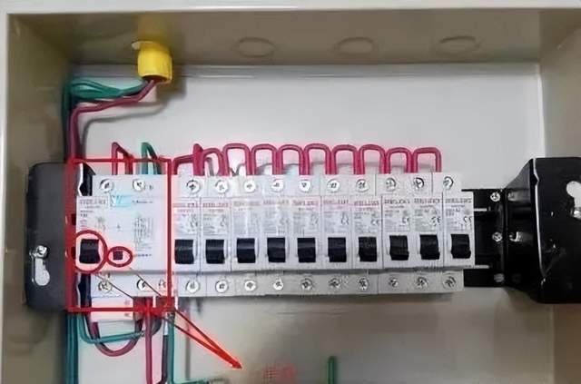

很多时候,最下一级的断路器没有跳!但是上一级的却跳了!造成了大范围的停电!这是为什么呢?今天我们就来谈谈这个问题。
越级跳闸的主要情况
开关负载容量小于分开关负载总和的容量。
主开关有漏电保护装置然而分开关没有,当用电器漏电大于等于30毫安时主开关跳闸。
两级断路器保护不匹配,尽量使用同品牌的断路器。
经常带负荷操作主开关导致触电碳化接触不良后电阻增大电流升高发热跳闸。
下级断路器配置的保护无法正确判断故障(比如单相接地故障但未配置零序保护)。
断路器老化导致分励脱扣时间变长,要更换一个分励脱扣时间小于上一级开关的分开关。
