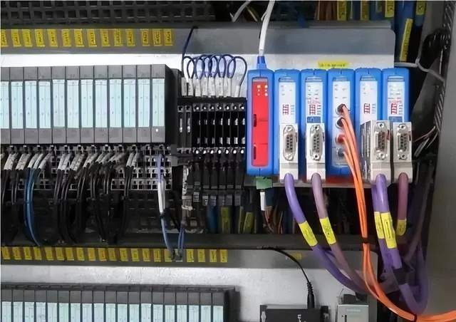

电气元件布置图是某些电器元件按一定原则的组合。电器元件布置图的设计依据是部件原理图、组件的划分情况等,设计时应遵循以下原则:
● 同一组件中电器元件的布置应注意将体积大和较重的电器元件安装在电器板的下面,而发热元件应安装在电气控制柜的上部或后部,但热继电器宜放在其下部,因为热继电器的出线端直接与电动机相连便于出线,而其进线端与接触器直接相连接,便于接线并使走线最短,且宜于散热。
● 强电弱电分开并注意屏蔽,防止外界干扰。
● 需要经常维护、检修、调整的电器元件安装位置不宜过高或过低,人力操作开关及需经常监视的仪表的安装位置应符合人体工程学原理。
● 电器元件的布置应考虑安全间隙,并做到整齐、美观、对称,外形尺寸与结构类似的电器可安放在一起,以利加工、安装和配线;若采用行线槽配线方式,应适当加大各排电器间距,以利布线和维护。
● 各电器元件的位置确定以后,便可绘制电器布置图。电气布置图是根据电器元件的外形轮廓绘制的,即以其轴线为准,标出各元件的间距尺寸。每个电器元件的安装尺寸及其公差范围,应按产品说明书的标准标注,以保证安装板的加工质量和各电器的顺利安装。大型电气柜中的电器元件,宜安装在两个安装横梁之间,这样,可减轻柜体重量,节约材料,另外便于安装,所以设计时应计算纵向安装尺寸。
● 在电器布置图设计中,还要根据本部件进出线的数量、采用导线规格及出线位置等,选择进出线方式及接线端子排、连接器或接插件,并按一定顺序标上进出线的接线号。
