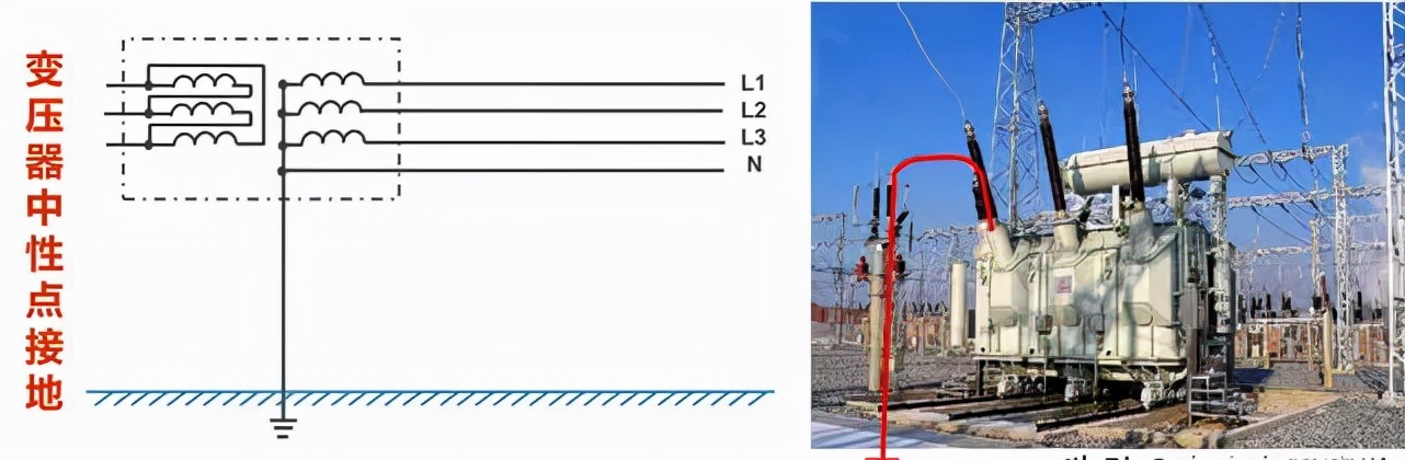

1、工作接地,系统电源侧的工作接地是指为满足电力系统和电气装置工作特性的需要而设置的接地。
保护接地和保护接零的区别

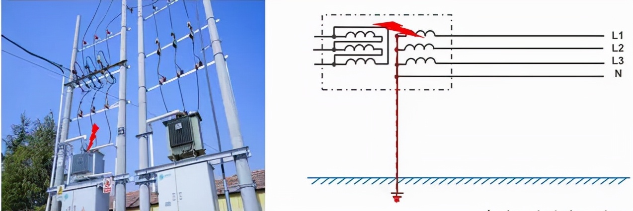

若高低压共杆时,高压线路坠入低压线路中。
保护接地和保护接零的区别
若低压系统的正常泄漏电流和接地故障时,为泄漏电流和接地故障电流提供回流通路。
保护接地和保护接零的区别

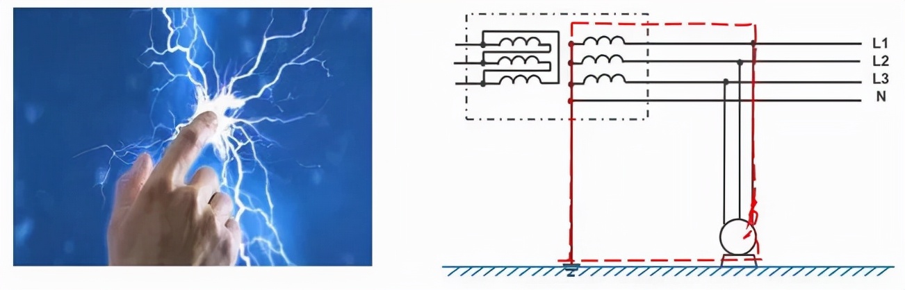

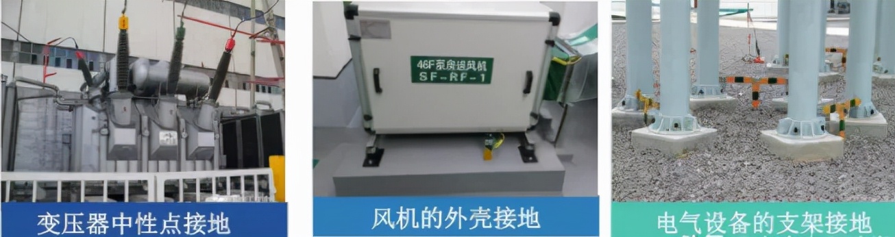

3、接地保护,负载侧的接地保护是为了避免电气设备的绝缘下降或绝缘损坏时,引起其正常情况下不带电的金属外壳带电,引发触电事故而采取的保护措施。
保护接地和保护接零的区别

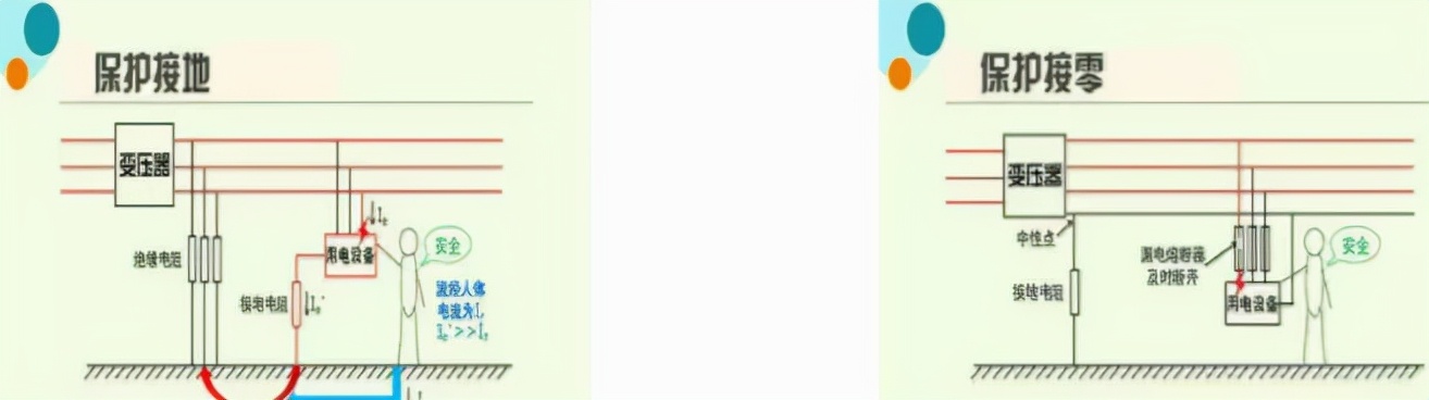

保护接地又分为保护接地和保护接零。
保护接地:电气设备的导体部分或者外壳用足够容量的金属导线或导体可靠的与大地连接,当人体触及带电外壳时,人体相当于接地电阻的一条并联支路,由于人体电阻远远大于接地电阻,所以通过人体的电流将会很小,避免了人身触电事故。

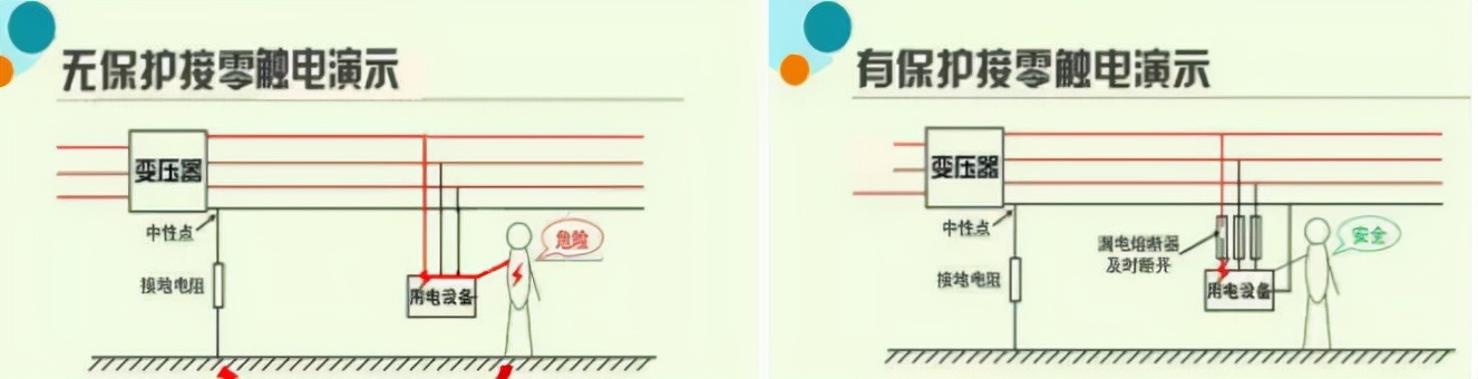

保护接零:电气设备在正常情况下,不带电的金属部分与零线做良好的金属或者导体连接。当某一相绝缘损坏致使电源相线碰壳,电气设备的外壳及导体部分带电时,因为外壳及导体部分采取了接零措施,该相线和零线构成回路
保护接地和保护接零的区别
保护接地和保护接零的区别:
保护接地和保护接零的区别
(1)保护原理不同
保护接地: 限制设备漏电后的对地电压 ,使之不超过安全范围 。
保护接零: 借助接零线路使设备漏电形成单相短路,促使线路上的保护装置动作,以及时切断故障设备的电源。
(2)适用范围不同
保护接地: 适用于一般不接地的高低压电网,也适用于采取了其他安全措施(如装设漏电保护器)的低压电网。
保护接零: 只适用于中性点直接接地的低压电网。
(3)线路结构不同
保护接地: 电网中可以无工作零线,只设保护接地线。

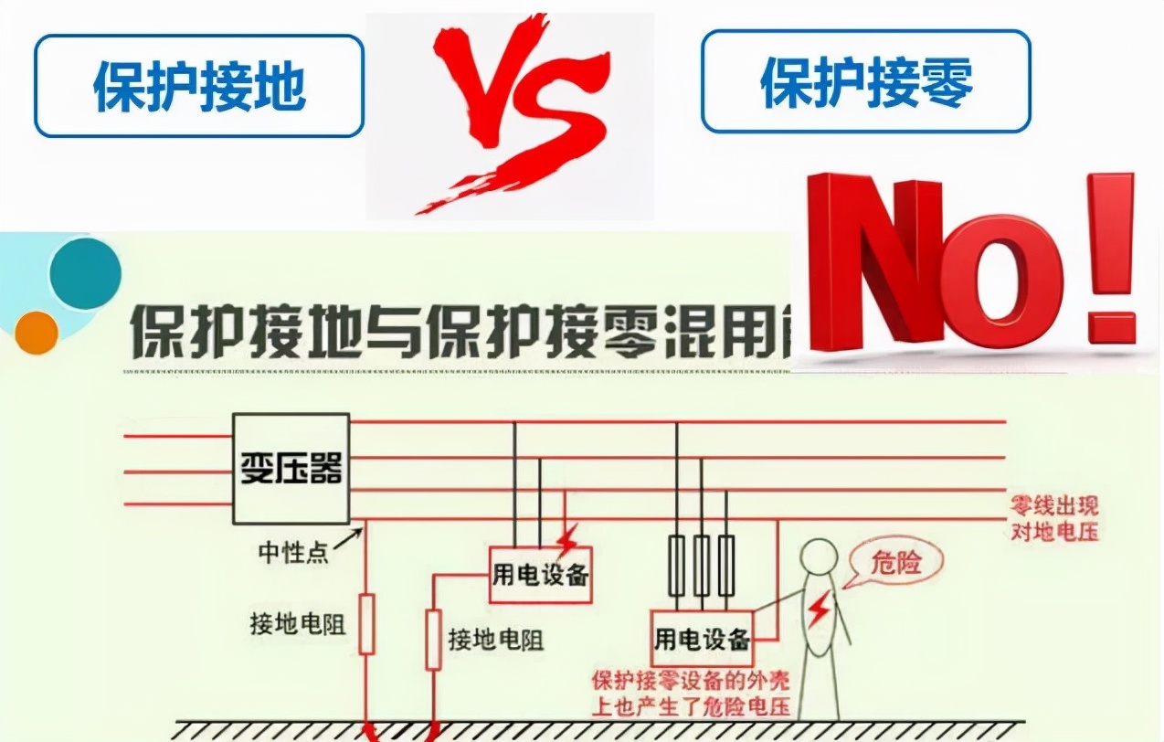

特别注意:在同一电源供电的电气系统中,不容许一部分设备采用保护接零,另一部分设备采用保护接地, 即在同一电源系统中,不可以同时出现接地保护的和接零保护两种保护形式。
