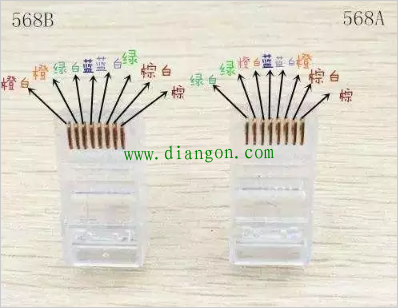

  我们一般有两种排线规则。一种是T568B,一种是T568A,大多数我们使用的都是B类接法。具体排线方法是:T568B:“橙白、橙、绿白、蓝、蓝白、绿、棕白、棕”;T568A:“绿白、绿、橙白、蓝、蓝白、橙、棕白、棕”。制作网线的时候我们一般都是直连接法,两端B类水晶头;但是特殊情况,如双机直接互联和网络转接时需要用交叉连接法,一端按B类一端按A类。制作过程:左手拿线,线头朝外,顺序是从左到右数,右手拿插头,金属簧pian朝上插入线芯。因为它有8个铜片,我们一般在网线钳上会看到8p才是压网线的口,而dian话线由于只需要两根,所以一般采用的是4p或者6p的水晶头,区别与网线水晶头只是大小不一样。
  水晶头+护套爪子=完美

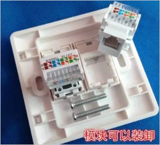

  网络模块那又是什么呢?我相信每个人家里都有,但是就是没有自己动手装过,这个还是跟我们息息相关的。每个模块上都会有提示A/B类线的颜色对应排序方法,将线依次卡进去就行了,另外一端只需要做一个B类的水晶头插在交换机上就行了。
  网络模块

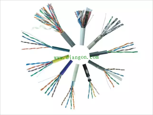

  双绞线我们俗称网线,市场上主流有五类和6类,6类比较贵,当然屏蔽性较好,特殊环境中使用较多。当然剥开线以后里面是差不多的,8根线,两两相绞,颜色各不相同。四对颜色分别为:橙白,橙,绿白,绿,蓝白,蓝,棕白,棕。目前我们设备上大多数都是百兆网口,所以其实8根线我们只用了4根,1、2、3、6四根:橙白,橙,绿白,绿。铜芯的质量直接反映网线质量,所以经常看得到有些人给你接网线的时候只接了4根!
  各种网线

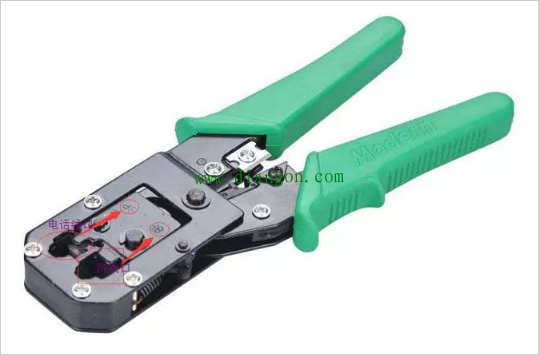

  网线钳功能都比较齐全一般都带有压dian话线和网线的口,而且带有剥网线刀口和剪刀。能制作RJ45网络线接、RJ11dian话线接头、4Pdian话线接头。集成网线钳所有功能,能方便进行切断、压线、剥线等操作。经硬化及染黑处理,体型轻巧且坚固。关键是这个比较便宜家里备一把后期有问题随时自己搞定。使用很简单,到手就会用。网上一搜也是一大萝。
  网线钳
