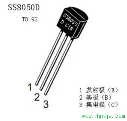

   首先,你需要将万用表设置为二极管测试模式或连续性测试模式。如果你的万用表没有这些模式,你可以选择将其设置为电阻测试模式。在测试过程中,将红色电缆连接到S8050三极管的基极引脚,黑色电缆连接到发射极引脚。
如何使用万用表检测S8050三极管的好坏
   然后,观察万用表的读数。如果读数为低电阻值(通常在几百欧姆范围内),这意味着基极和发射极之间存在导通路径,这表明三极管可能已经损坏。正常情况下,基极和发射极之间应该有一个PN结,不存在导通的通路。
   如果万用表显示无限电阻或非常高电阻值,这表明三极管可能是好的。为了进一步确认,你可以交换测试电缆,并将万用表的测试笔连接到集电极引脚。如果此时读数显示为低阻值,那么三极管工作正常。如果读数为无限电阻或非常高电阻值,则表示三极管可能已经损坏。
