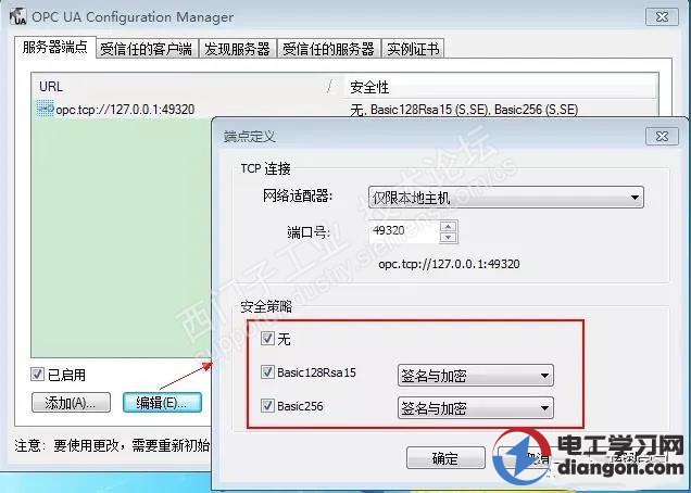

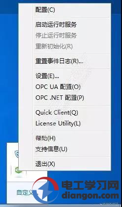

1、在托盘找到KEPServerEX 6图标,右键弹出菜单,点击OPCUA配置

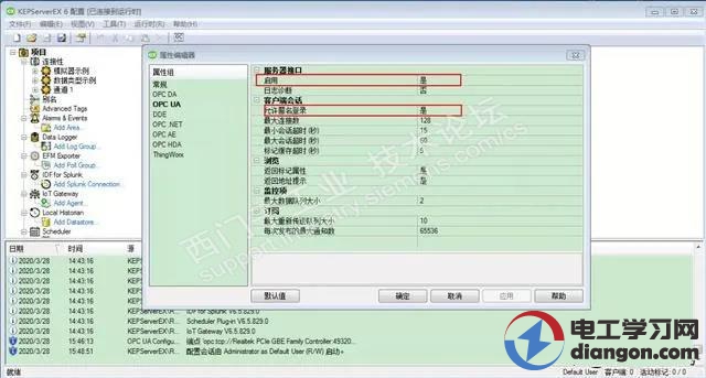

2、在弹出的配置界面进行如下图的配置:
3、打开KEPServerEX 6主界面,右键点击项目,选择属性,进行配置如下,即完成OPCUA服务器配置;

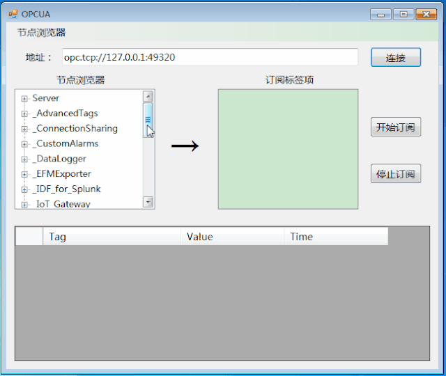

1、软件实现节点浏览,添加订阅,移除订阅,清空订阅的功能,演示界面如下:

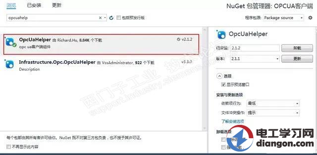

http://github.com/dathlin/OpcUaHelper;准备好开发的IDE,新建项目。注意:项目的.NET Framework版本最低为4.6。打开NuGet管理器,引用OpcUaHelper;
