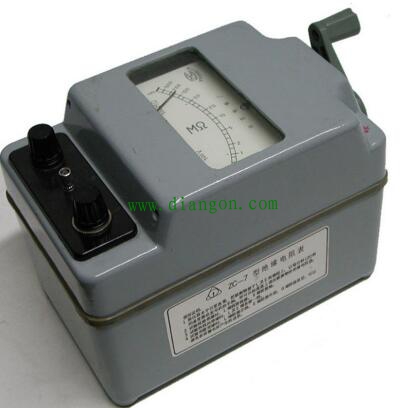

  当受热和受潮时,绝缘材料老化,造成绝缘电阻降低,从而导致电器设备漏电或短路事故的发生。为了避免事故发生,就要求经常测量各种电器设备的绝缘电阻。判断其绝缘程度是否满足设备需要。普通电阻的测量通常有低电压下测量和高电压下测量两种方式。而绝缘电阻由于数值一般较高(一般为兆欧级),在低电压下的测量值不能反映在高电压条件下工作的真正绝缘电阻值。兆欧表也叫绝缘电阻表,它是测量绝缘电阻最常用的仪表。它在测量绝缘电阻时本身就有高电压电源,这就是它与测电阻仪表的不同之处。兆欧表用于测量绝缘电阻既方便又可靠。
光伏安装者必备电工知识--测量仪器
    兆欧表在工作时,自身产生高电压,而测量对象又是电气设备,所以必须正确使用,否则就会造成人身或设备事故。使用前,首先要做好以下各种准备:
    (1)测量前必须将被测设备电源切断,并对地短路放电,决不允许设备带电进行测量,以保证人身和设备的安全。
    (2)对可能感应出高压电的设备,必须消除这种可能性后,才能进行测量。
    (3)被测物表面要清洁,减少接触电阻,确保测量结果的正确性。
    (4)测量前要检查兆欧表是否处于正常工作状态,主要检查其“0”和“∞”两点。即摇动手柄,使电机达到额定转速,兆欧表在短路时应指在“0”位置,开路时应指在“∞”位置。
    (5)当用兆欧表摇测电器设备的绝缘电阻时,一定要注意“L”和“E”端不能接反,正确的接法是:“L”线端钮接被测设备导体,“E”地端钮接地的设备外壳,“G”屏蔽端接被测设备的绝缘部分。如果将“L”和“E”接反了,流过绝缘体内及表面的漏电流经外壳汇集到地,由地经“L”流进测量线圈,使“G”失去屏蔽作用而给测量带来很大误差。另外,因为“E”端内部引线同外壳的绝缘程度比“L”端与外壳的绝缘程度要低,当兆欧表放在地上使用时,采用正确接线方式时,“E”端对仪表外壳和外壳对地的绝缘电阻,相当于短路,不会造成误差,而当“L”与“E”接反时,“E”对地的绝缘电阻同被测绝缘电阻并联,而使测量结果偏小,给测量带来较大误差。
