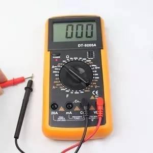

  万用表能测量直流电流、直流电压、交流电压和电阻等,有的还可以测量功率电感电容等,是电工最常用的仪表之一。
  电工常用的仪表使用方法及注意事项

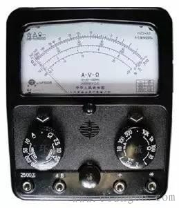

  1、万用表的基本结构及外形
  万用表主要由指示部分、测量电路和转换装置三部分组成。指示部分通常为磁电式微安表,俗称表头;测量部分是把被测的电量转换为适合表头要求的微小直流电流,通常包括分流电路、分压电路和整流电路;不同种类电量的测量及量程的选择是通过转换装置来实现的。
  500型万用表↓
  电工常用的仪表使用方法及注意事项

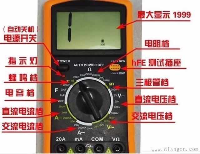

  2、万用表的使用方法
  (1)端钮(或插孔)选择要正确
  红 色表笔连接线要接到红色端钮上(或标有“+”号插孔内),黑色表笔的连接线应接到黑色端钮上(或接到标有“—”号插孔内),有的万用表备有交直流2500 伏的测量端钮,使用时黑色测试棒仍接黑色端钮(或“—”的插孔内),而红色测试棒接到2500伏的端钮上(或插孔内)。
  电工常用的仪表使用方法及注意事项
  (2)转换开关位置的选择要正确
  根据测量对象将转换开关转到需要的位置上。如测量电流应将转换开关转到相应的电流档,测量电压转到相应的电压档。有的万用表面板上有两个转换开关,一个选择测量种类,另一个选择测量量程。使用时应先选择测量种类,然后选择测量量程。
  (3)量程选择要合适
  根据被测量的大致范围,将转换开关转至该种类的适当量程上。测量电压或电流时,最好使指针在量程的二分之一到三分之二的范围内,读数较为准确。
  (4)正确进行读数
  在万用表的标度盘上有很多标度尺,它们分别适用于不同的被测对象。因此测量时,在对应的标度尺上读数的同时,也应注意标度尺读数和量程档的配合,以避免差错。

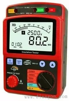

  二、兆欧表的使用方法

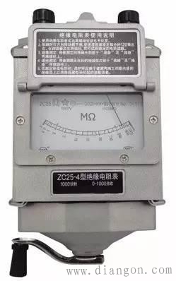

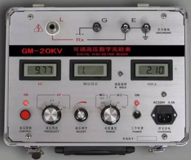

  欧兆表俗称摇表,是用来测量大电阻和绝缘电阻的,它的计量单位是兆欧(MΩ),故称兆欧表。兆欧表的种类有很多,但其作用大致相同。
  手摇式兆欧表↓
  电工常用的仪表使用方法及注意事项
  电子式兆欧表↓
  电工常用的仪表使用方法及注意事项
  1、兆欧表选用
  规定兆欧表的电压等级应高于被测物的绝缘电压等级。所以测量额定电压在500V以下的设备或线路的绝缘电阻时,可选用500V或1000V兆欧表;
  测量额定电压在500V以上的设备或线路的绝缘电阻时,应选用1000~2500V兆欧表;测量绝缘子时,应选用2500~5000V兆欧表。
  一般情况下,测量低压电气设备绝缘电阻时可选用0~200MΩ量程的兆欧表。

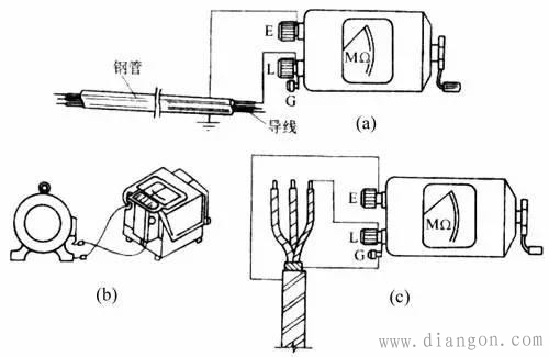

  兆欧表有三个接线柱,上端两个较大的接线柱上分别标有“接地”(E)和“线路”(L),在下方较小的一个接线柱上标有“保护环”(或“屏蔽”)(G)。
  电工常用的仪表使用方法及注意事项
  (1)线路对地的绝缘电阻
  将兆欧表的“接地”接线柱(即E接线柱)可靠地接地(一般接到某一接地体上),将“线路”接线柱(即L接线柱)接到被测线路上,如下图所示。
  连接好后,顺时针摇动兆欧表,转速逐渐加快,保持在约120转/分后匀速摇动,当转速稳定,表的指针也稳定后,指针所指示的数值即为被测物的绝缘电阻值。
  实际使用中,E、L两个接线柱也可以任意连接,即E可以与接被测物相连接,L可以与接地体连接(即接地),但G接线柱决不能接错。
  电工常用的仪表使用方法及注意事项
  (a)测量线路的绝缘电阻
  (b)测量电动机绝缘电阻
  (c)测量电缆绝缘电阻
  (2)测量电动机的绝缘电阻
  将兆欧表E接线柱接机壳(即接地),L接线柱接到电动机某一相的绕组上,如上图所示,测出的绝缘电阻值就是某一相的对地绝缘电阻值。
  (3)测量电缆的绝缘电阻
  测量电缆的导电线芯与电缆外壳的绝缘电阻时,将接线柱E与电缆外壳相连接,接线柱L与线芯连接,同时将接线柱G与电缆壳、芯之间的绝缘层相连接,如上图c所示。

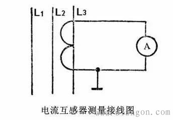

  (5)在测量数值较大的交流电流时,常借助于电流互感器来扩大交流电流表的量程。电流互感器次级线圈的额定电流一般设计为5安培,与其配套使用的交流电流表量程也应为5安培。电流表指示值乘以电流互感器的变流比,为所测实际电流的数值。使用电流互感器应让互感器的次级线圈和铁心可靠地接地,次级线圈一端不得加装熔断器,严禁使用时开路。

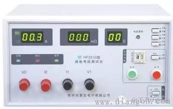

  五、接地电阻测量仪
  接地电阻是指埋入地下的接地体电阻和土壤散流电阻。
  电工常用的仪表使用方法及注意事项
  电工常用的仪表使用方法及注意事项
  使用方法:
  1、拆开接地干线与接地体的连接点,或拆开接地干线上所有接地支线的连接点。
  2、将两根接地棒分别插入地面400mm深,一根离接地体40m远,另一根离接地体20m远。
  3、把摇表置于接地体近旁平整的地方,然后进行接线。
  (1)用一根连接线连接表上接线桩E和接地装置的接地体E′。
  (2)用一根连接线连接表上接线桩C和离接地体40m远的的接地棒C′。
  (3)用一根连接线连接表上接线桩P和离接地体20m远的接地棒P′。
  4、根据被测接地体的接地电阻要求,调节好粗调旋钮(上有三档可调范围)。
  5、以约120转/分钟的速度均匀地摇动摇表。当表针偏转时,随即调节微调拨盘,直至表针居中为止。以微调拨盘调定后的读数,去乘以粗调定位倍数,即是被测接地体的接地电阻。例如微调读数为0.6,粗调的电阻定位倍数是10,则被测的接地电阻是6Ω。
  6、为了保证所测接地电阻值的可靠,应改变方位重新进行复测。取几次测得值的平均值作为接地体的接地电阻。
