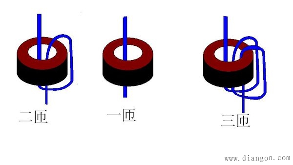

电流互感器一次圈数匝数怎样穿才是一匝、两匝、三匝?
2026-6-1 21:53| 发布者: 198366809| 查看: 275| 评论: 0
摘要: 穿心式电流互感器接电流表,母线的进线出线接反了对电流表的读数有什么影响?互感器的S1、S2端跟电流表的"+""-"端有没有严格的对应关系?100/ 5的电流互感器可不可以接200/5的电流表?如果这样接对读数有什么影响? ...
穿心式电流互感器接电流表,母线的进线出线接反了对电流表的读数有什么影响?互感器的S1、S2端跟电流表的"+""-"端有没有严格的对应关系?100/ 5的电流互感器可不可以接200/5的电流表?如果这样接对读数有什么影响?互感器一次圈数匝数怎样穿才是一匝、两匝、三匝?
答:电流互感器一次侧也标有P1、P2或L1、L2字样,一次侧从P1或L1流入电流互感器的一次电流与二次侧电流互感器S1端子流出的电流相位是一致的,在接用有方向性的仪表如:电度表、功率表等时,要注意接线的的极性,如果接只用电流表,极性反正都不影响电流表的指示。我要提醒大家:一般情况下,我们常见的电流互感器接在交流系统中(供电公司向社会提供的是工频(50Hz)交流电),所接的电流表一定要用交流电流表,而交流电流表的接线柱是没有“+”“-”标记的,请检查电流表的性质。一般情况下,100/ 5的电流互感器不接用200/5的电流表,但在实际应用中时,100/ 5的电流互感器接200/5的电流表也可以运行,只是读取的电流表数值除以2,所得的数值即一次电流值。互感器一次圈数匝数怎样穿才是一匝、两匝、三匝见附图。
