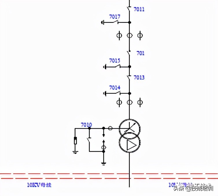

某工厂一次系统图如下:
电动机运行三相不平衡啥原因?干电工的别说你不会,方法很简单
主变压器、110KVGIS设备布置在户外,在电缆进线线路侧装设氧化锌避雷器,110KV主变中心点处装设中性点专用并联放电间隙及避雷器,防止侵入雷电波和操作过电压。设置独立避雷针,作为防止接雷保护。110KV中性点采用直接接地方式,主变110KV侧中心点采用间隙保护,也可经过隔离开关及避雷器接地110KV GIS成套装置采用,额定电压110KV(最高工作电压145KV),额定电流2500A,额定短路开断电流40KA。主接线形式为线路-开关-变压器组形式,110KV进线采用单回路,回路中装设线路专用计量PT。

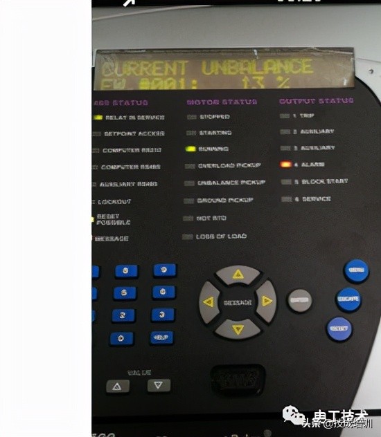

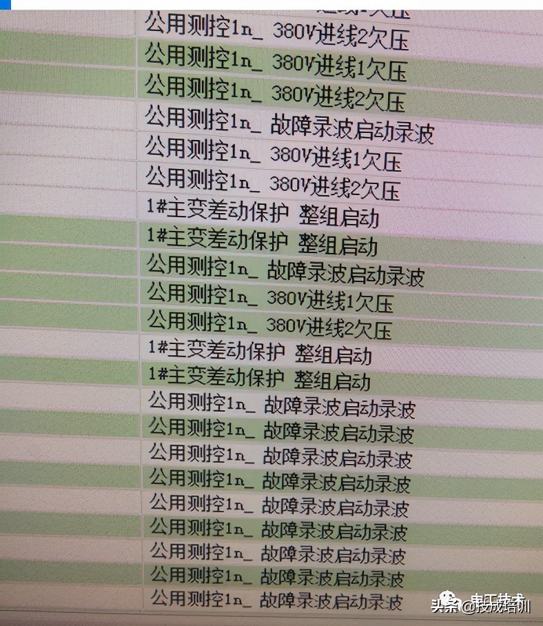

某日上午10:30,笔者正在电气工程师值班室查阅相关资料,突感日光灯有闪烁,出于职业的敏感性,询问同事,同事回复有同感。此时DCS值班员打电话称主电动机瞬间震动加大,电脑有报警信号跳出,笔者立即去变电所查看相关记录,发现测控电脑已有相关信息低压报欠压故障,怀疑系电网电压波动,笔者所在电动机工厂采用的综保是美国通用电气公司所产电动机专用综保,型号是GE MOTOR MANAGEMENG RELAY查看主电动机综保,发现综保已有ALARM告警指示灯亮起综保提示瞬间电流不平衡度13%,调阅综保参数,发现综保告警瞬间,A相、C相电流在820A左右,B相电流在650A左右。

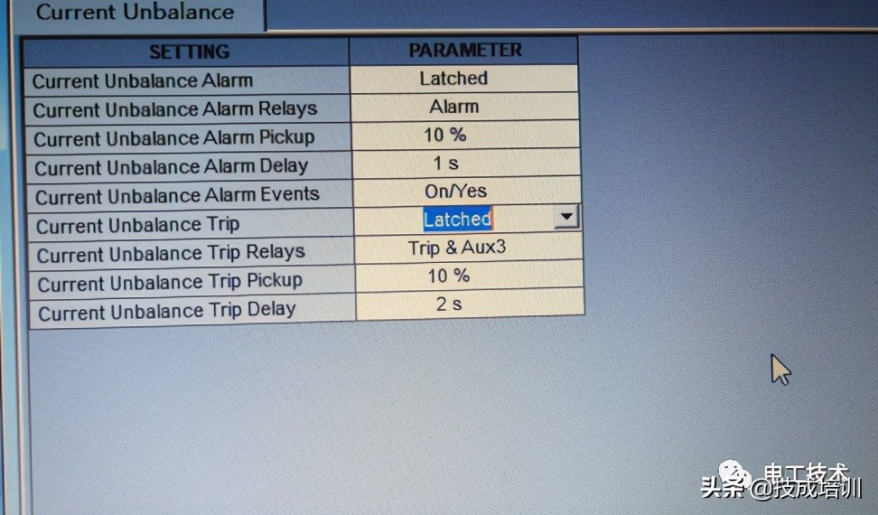

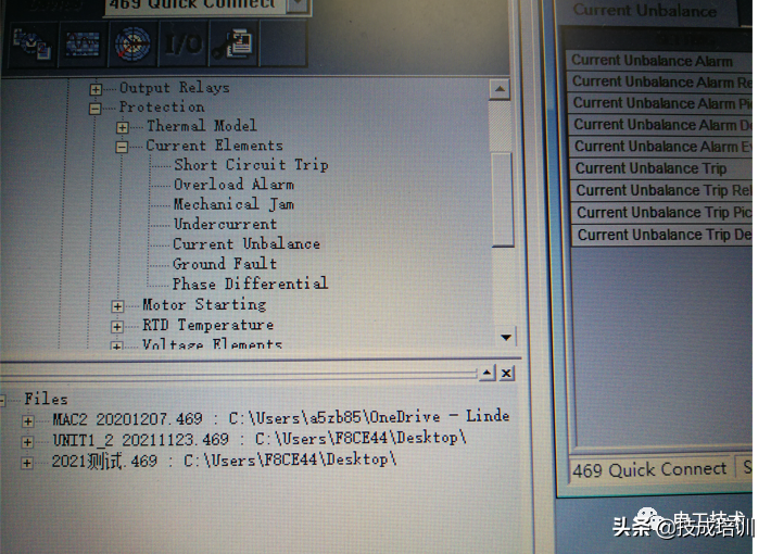

用笔记本电脑连接综保,查阅保护定值参数设定发现,综保电流不平衡度报警阈值是10%,1s,跳闸阈值是10%,2S结合上文所提瞬间不平衡度13%,笔者瞬时一身冷汗,因为跳闸阈值设定过低,导致主电机差一点跳闸,侥幸逃过一劫,猜测原因是不平衡电流未持续两秒。询问电网调度,调度回复称供电公司220KV变电站有检修作业,此时情况已大致了解,应该系上级变电站站内作业引起电网电压波动,从而导致的不平衡电流。根据经验,容易引起电压波动的操作有变压器的有载调压,投切高压电容器和高压电抗器等。
