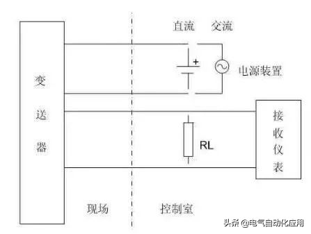

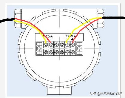

四线制供电大多为220V.AC,也有供电为24V.DC的。
四线制变送器如下图所示,其供电大多为220V.AC,也有供电为24V.DC的。输出信号有4-20mA.DC,负载电阻为250Ω,或者0-10mA.DC,负载电阻为0-1.5KΩ;有的还有mA和mV信号,但负载电阻或输入电阻,因输出电路形式不同而数值有所不同。

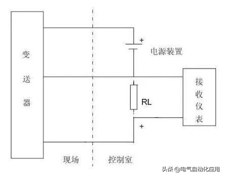

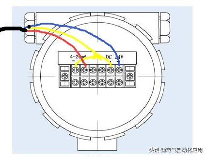

三线制供电大多为24V.DC。
三线制变送器如下图所示,所谓三线制就是电源正端用一根线,信号输出正端用一根线,电源负端和信号负端共用一根线。其供电大多为24V.DC,输出信号有4-20mA.DC,负载电阻为250Ω或者0-10mA.DC,负载电阻为0-1.5KΩ;有的还有mA和mV信号,但负载电阻或输入电阻,因输出电路形式不同而数值有所不同。

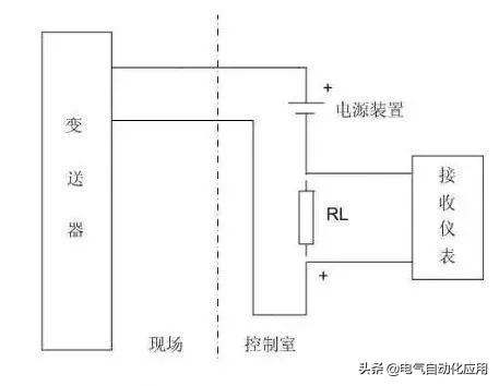

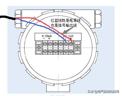

二线制供电为24V.DC。
二线制变送器如下图所示,其供电为24V.DC,输出信号为4-20mA.DC,负载电阻为250Ω,24V电源的负线电位最低,它就是信号公共线,对于智能变送器还可在4-20mA.DC信号上加载HART协议的FSK键控信号。
