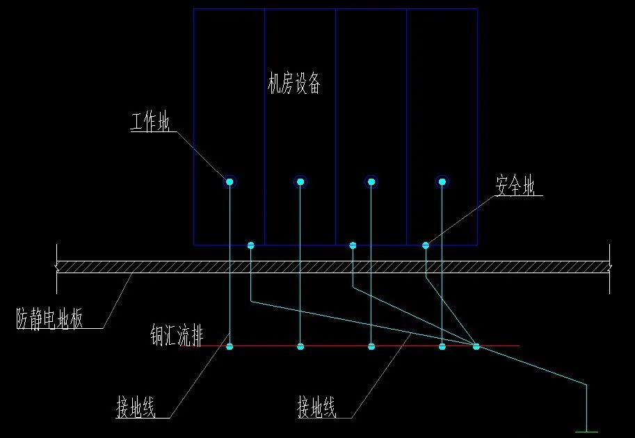

一、机房项目如何做防雷接地?
所谓接地,即把电路中的某一金属壳与大地边接在一起,形成电气回路。目的是为了让电流易于流如入大地,对人及设备形成保护
1、接地的方法:
直流地悬浮法即直流地不接大地,与地严格绝缘;
直流地接地法,把计算机等设备中数字电路等的电位点地和网络。
无论采用何种形式,均须有接地母线,接地地杖,在此特别强调建议采用接地埋接地网络板,能更好的引导至大地,接地时应注意如下问题:
Ø 尽量不要在机房内把直流地和交流工作地短路或混接;
Ø 不允许交流线路与直流地线平行敷设,以防止干扰或短接;
Ø 直流地线网应装接在地板下,便于边接,即可减小接地电阻,便于泄流。
2、接地铜排
室内机房接地采用30*5(宽*厚,单位mm)规格之铜片,围绕机房墙壁一周离地面10cm高,且与室外接地体母线相连接。在铜片每隔50 cm钻一小孔,以利于分布在机房各区域的设备进行接地。
3、接地铜板
接地铜板采用宽60mm(厚10mm)之L型铜板固定于楼板,此铜墙铁壁板作为所有应与机房接地之设施的总接地。

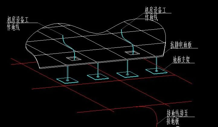

4、地网
机房有架设高架地板,则应以2.5mm之多芯裸铜线缠绵高架地板柱做地网。
5、安防接地电阻
安全保护接地、直流工作接地、防雷接地分设时,接地电阻值应符合以下规定:
①安全保护接地,接地电阻不应>10Ω;
②直流工作接地,接地电阻不应>4Ω;
③防雷接地,接地电阻不应>10Ω。
采用角钢50×50×5mm,长1.5m~2.5m;角钢与角钢的连接用扁钢,间隔≥4~5m,角钢≥40×4mm;引线采用50mm2多股铜芯绝缘线或按设计规定;引线与扁钢连接采用焊接,焊接点需进行防腐处理;

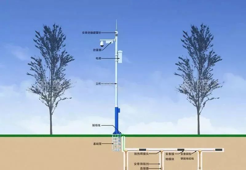

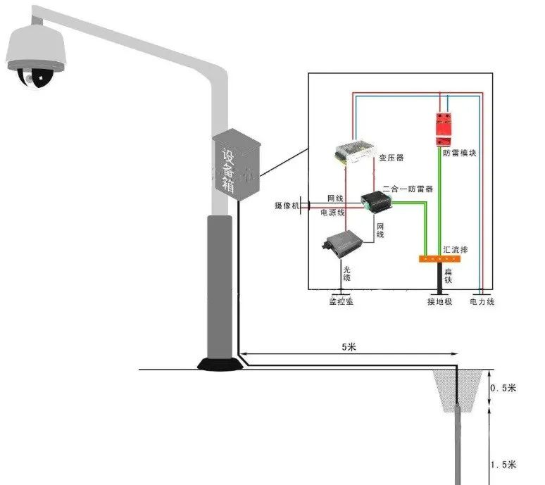

二、监控项目如何做防雷接地?
端设备防雷
1、前端设备如摄像头应置于接闪器(避雷针或其它接闪导体)有效保护范围之内。当摄像机独立架设时,避雷针最好距摄像机 3-4 米的距离。如有困难避雷针也可以架设在摄像机的支撑杆上,引下线可直接利用金属杆本身或选用Φ8 的镀锌圆钢。为防止电磁感应,沿杆引上摄像机的电源线和信号线应穿金属管屏蔽。
2、为防止雷电波沿线路侵入前端设备,应在设备前的每条线路上加装合适的避雷器,如电源线(AC220V 或 DC12V)、网线控制线、开关线。
3、摄像机的电源一般使用AC220V 或 DC12V。摄像机由直流变压器供电的,单相电源避雷器应串联或并联在直流变压器前端,如直流电源传输距离大于 15 米,则摄像机端还应串接低压直流避雷器。
4、 室外的前端设备应有良好的接地,接地电阻小于4Ω,高土壤电阻率地区可放宽至 <10Ω。
整体设备防雷接地结构如下两张图:
