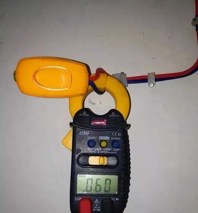

当我朋友的新房子被翻新时,发生了一件奇怪的事。显然只是换了水力发电,验收完成后就没问题了,漏电保护器怎样才能不时跳闸。起初,我认为这是一个小问题,但我没有告诉我什么时候我很忙。找到财产的电工把它看了出来,但没有成功。为了再找两个人,电工急忙去抓他的耳朵,说:"不可能,不可能,没问题啊!"我也吓坏了我的朋友们。刚安装的房子,打开测试是太破坏性了,不要拆掉,想不出一个好办法。

我今天将不详细阐述这三个问题。因为有几位长者的考试铺平了道路,我不会做以上的测试。在一般的电路检查之前,我们也应该像中药一样:看,闻,问,切,理论和实践也要仔细询问原因。我的朋友告诉我,每次我拖地的时候,我都会绊倒。看来问题必须在实地解决。
现在新的万用表具有一种功能:NCV非接触式电测量。"ncv"是指"非接触式电压检测",用于确定被测对象是否充电,例如外层有绝缘层的电线,还是隐藏的电线。以下是万用表的手册:
NCV非接触式测量电压
1)在任何位置,"ncv"都可以检测到范围开关
2)"ncv"是指"非接触式电压检测"不需要使用笔。
3)按住ncv检测键,停止显示仪表液晶屏,并发出声光提示,表示已进入ncv检测状态。
4)按住ncv探测键,用仪器顶部接近被测物体。如果有30×1000V交流电压,仪器将发出连续的声音,同时点燃红色警示灯。
怀疑朋友地板下漏电,询问朋友具体房间,使用万用表ncv功能发现地板下的电压由电压变为无电压。断电后发现一根无用的电线被胶带(普通绝缘布)埋在地板下而不是绝缘管中。由于地面拖曳过程中漏水,漏电保护器被绊倒。解决了处理后的问题。
