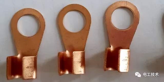

压线鼻子先压头还是先压尾
1、按照压线鼻子的正确接法,一般来说要从鼻子的尾部开始压,但是在压的过程之中要注意不能够把鼻子压空,也就是说如果接的是铜线,压线鼻的头部要塞满了,而压出来的铜线长度也要刚刚好,每边都要压四道,这是最好的方式,能够避免压出来的线以后出现发热的情况。
2、之后再压头,而有的人可以从铜线的两头开始压,这样压出来的线就非常牢固。
03
压线鼻子的价钱和规格
1、价钱。市场上出售的压线鼻子价格还是比较便宜的,一组的价格大约是20元左右,一组里面有50到80只,采用的是铜质材料,有的还采用的是紫铜加厚,有抗氧化、耐腐蚀、抗高温的特点,能够避免电线的老化,让我们的接线更加安全,接线也更加方便。
2、规格。接线鼻子有10安、20安、30安、40安、50安等不同的规格而接近的范围也是不一样的。如果是10安的规格,它的接线范围一般在1.5到4平方毫米之间,而螺丝孔的直径大约是5.25mm。
如果是50安的接线鼻子,接线范围是4到10平方毫米,螺丝孔的直径是6.1mm。
04
开口铜鼻子压线的技巧
1、很多工人在接线的时候会使用电烙铁,首先需要把它加热,做好焊接的准备。
2、要用压线钳先把线鼻子进行压实,把周围的线去除掉,可以用电烙铁加热线鼻子,要让里面的铜线加热一段时间,最后再将焊锡对准电烙铁,要你将里面的焊锡慢慢融化,均匀地将焊锡连接牢固。
3、等到冷却之后就可以压线鼻子了,最后再用绝缘胶带包裹好就可以。
05
压线鼻子的正确接法
接线的时候可以使用电烙铁焊接,使得接线更加牢固。
1、首先需要把电烙铁插上电,然后加热一下,为接下来的焊接做好准备。
2、用压线钳把压线鼻子压一下,要将周边的细线全部去除掉。
3、这时候电烙铁也加热成功了,要用电烙铁加热压线鼻子,然后要将里面的铜线进行加热,将焊锡融化。再将电线穿入到压线鼻子当中,将电线均匀的焊接牢固。
4、等到冷却之后再把压线鼻子压紧,最后用绝缘胶布把它包裹,就算完成了。
