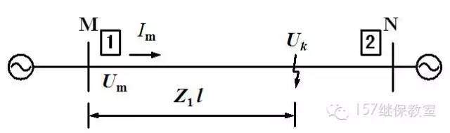

1、距离保护的原理
保护安装处母线电压与线路电流之比称为测量阻抗。
故障时,反映了保护安装处至故障点的阻抗。将此测量阻抗与整定阻抗Zset进行比较,当Zm<Zset时,说明故障点在保护范围内,保护动作;当Zm>Zset时,说明故障点在保护范围外,保护不动作。
测量阻抗只与故障点到保护安装处的距离l成正比,基本不受运行方式的影响。所以距离保护的范围基本不随运行方式变化而变化。目前广泛采用的是三段式阶梯型距离保护。距离保护I、II、III段的整定计算与上一期的零序保护类似。

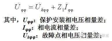

保护安装处的相间电压可以认为是保护安装处的两个相电压之差。根据相电压的计算公式,保护安装处相间电压的计算公式为 :
这两个公式都是适用于在任何短路故障类型下,对故障相或非故障相的相电压、相间电压的计算。
