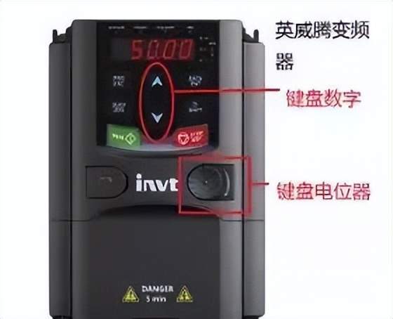

下面我们以英威腾的变频器说明下:
上图就是变频器的正面图,采用本地调速可通过键盘数字的加减、键盘上的电位器来进行频率设定,其他方法可通过下面的端子实现。
其中AI2、AI3、10V用于模拟量输入,AO1、AO2是模拟量输出端子,参考其使用手册AI2是电压(0~10v)或者(0~20ma)的信号控制,AI3是-10v~+10v的信号控制,绿色框框代表的就是多段速的接线端子,蓝色的485通讯接口,可采用MODBUS协议进行通信(半双工)。
以上是各种调速方法接线和实现方法,下面我们大致说明各种方法的设置:
1、本机调速
本机调速可通过键盘数字和本机电位器实现,键盘数字就修改P00.10的参数进行,需要将频率指令选择为0(键盘数字设定),本机电位器是模拟量调速的方法,旋转键盘上的模拟电位器设定,需要将频率指令选择为1(模拟量AI1)。
