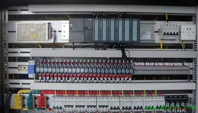

一、掌握自我诊断功能,精准修复PLC故障
自动化控制系统中,可编程逻辑控制器(PLC)作为核心设备,其稳定性和可靠性至关重要。虽然各种品牌的PLC都具备强大的自我诊断功能,但真正的修理技巧在于如何充分利用这些功能进行深入分析,从而精确找到问题所在。本文将详细整理当PLC出现异常报警时,维修人员需要了解的8种常见错误类型及对应的解决方法,帮助您高效应对各类故障挑战。
二、常见错误类型及排查方法
1. CPU异常
当PLC发出CPU异常报警时,应立即检查与CPU单元连接于内部总线上的所有器件。采用逐个替换法,依次排查可能存在问题的单元,一旦发现故障单元,及时进行处理或更换。这种方法能够有效缩小故障范围,快速定位问题源头。
2. 存储器异常
若遇到存储器异常报警,特别是程序存储器出现问题且重新编程后仍未解决的情况,需考虑是否是噪声干扰导致程序改变。此时,可以尝试更换存储器模块以排除硬件故障的可能性。如果更换后问题依旧存在,则需进一步检查周围环境的电磁兼容性。
3. 输入/输出单元及扩展单元异常
针对此类报警,首要任务是检查输入/输出单元和扩展单元之间的连接器以及电缆连接状况。确定具体哪个单元出现问题后,再进行针对性的替换操作。确保所有连接牢固可靠,避免因接触不良引发的误报或实际故障。
4. 不执行程序
对于程序无法正常执行的问题,可以从以下几个方面入手:
  • 输入检查:利用输入LED指示灯或写入器构成的输入监视器进行观察。若输入LED不亮,初步判断为外部输入系统故障,可用万用表进一步验证;若LED亮但内部监视器无显示,则可能是输入单元、CPU单元或扩展单元存在问题。
  • 程序检查:通过写入器上的监视器查看梯形图的逻辑状态与预期结果是否一致。不一致时,可能是程序编写错误(如内部继电器重复使用)或运算部分故障所致。
  • 输出检查:借助输出LED指示灯进行判断。当运算结果正确但输出指示错误时,怀疑对象为CPU单元或I/O接口单元;若输出LED亮但无实际输出,则可能是输出单元本身或外部负载系统出现问题。需要注意的是,不同型号的PLC中I/O与LED的连接方式可能有所不同,需根据实际情况灵活判断。
5. 部分程序不执行
此问题的检查方法与上述类似,但特别要注意计数器、步进控制器等元件的输入时间是否足够长。如果输入时间过短导致无响应,应适当延长输入时间,并按照输入单元的最大响应时间加上运算扫描时间的两倍来进行校验调整。
6. 电源短时掉电导致程序丢失
面对这种情况,首先应检查备用电池是否正常工作。接着,通过反复通断PLC自身电源来测试其恢复能力;因为PLC内部设有初使复位点电路和电源断开时的保存程序电路,这些电路若发生故障会影响程序保存功能。此外,如果在更换新电池后仍然出现电池异常报警,说明可能是存储器或外部回路电流过大造成的。同时,还需关注机器系统产生的噪声影响,尤其是电机或绕组产生的强噪声可能会干扰电源的稳定性。
7. PROM不能工作
遇到PROM无法正常工作的情况,先检查其连接是否良好,必要时可尝试更换芯片以解决问题。确保PROM与其他组件之间的通信畅通无阻。
8. 电源重启或复位后动作停止
这类问题通常由噪声干扰或PLC内部接触不良引起。噪声源往往是电路板中小电容容量减小或元件性能下降导致的;而对于接触不良的问题,可以通过轻轻敲打PLC机体听声音变化来判断,同时也要仔细检查电缆和连接器的状态。
三、系统化思维助力高效维修
通过对以上8种常见错误的详细分析和解决方案的介绍,我们可以看到,PLC的维修并非无章可循。关键在于建立系统化的思维方式,从报警信息出发,结合自我诊断功能,逐步缩小故障范围,最终找到根本原因并加以解决。在实际工作中,维修人员还应不断积累经验,熟悉各种型号PLC的特点和常见故障模式,这样才能在面对复杂多变的现场情况时游刃有余。希望本文能为广大PLC维修人员提供有益的参考和帮助!
