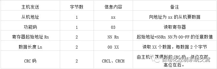

·   功能码03(读指令)
利用Modbus通信协议的03功能码,读取设备的数值。
主机请求数据格式:从机地址、功能码、起始地址、数据个数及CRC码
例如: 从机地址为01,读取设备寄存器地址=0000的数值(1个数值)。

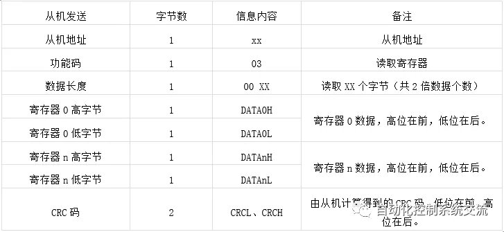

从机响应数据格式:从机地址、功能码、字节数、数据区及CRC码
寄存器数据为二个字节,高位在前。CRC码都是二个字节,低位在前。
例如: 从机地址为01返回:
01 03 02 DATA0H DATA0L CRCL CRCH

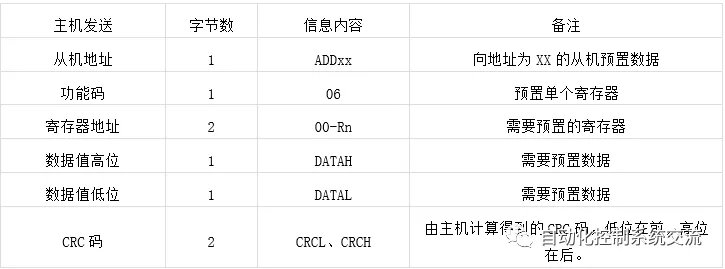

·   功能码06(写指令)
利用Modbus通信协议的06功能码,设置设备的一个寄存器的数值。
主机请求数据格式:从机地址、功能码、寄存器地址、设置的数据及CRC码

1)读设备所有寄存器内容:0001至0016,共22个,每个寄存器内容占2个字节,
上位主机发送:01、 03、 00、 01、 00、 16 、95 、C4
从机设备返回:01、03 、2C、 (44字节数据) 、CRCL 、CRCH
2)读485地址(03读指令)
上位主机发送:01、 03 、00 、01、 00、 01、 D5 、CA
从机设备返回:01 、03、 02、 00 、0179、 84(地址为1)
3)设485地址(06写指令)
上位主机发送:00 、06 、00、 01 、00 、01 18、 1B(设置地址为1)
从机设备返回:01、 06 、00 、01、 00、 01 、19 、CA
