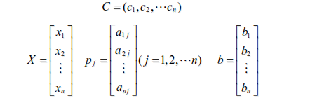

接下来,因为两个约束都是线性的,所以可以将其用矩阵来表示成这种形式,其中:
然后调用fmincon函数进行优化:
>> x0 = [10; 10; 10];    % 求解的起始点
>> A=[-1 -2 -2;1 2 2];
>> b=[0;72];
>> [x,fval] = fmincon(@myfun3,x0,A,b)
