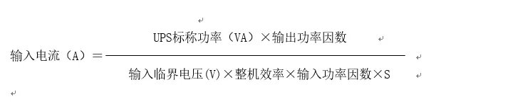

二、ups输入电流的计算方法
   我们首先要看下输入电流的计算公式:
其中:S:三相UPS=3,单相UPS=1
例1:
已知:UPS功率:100KVA,输入临界电压:176V,输入功率因数:0.99(高频机都可以近似取1,工频机取值0.85),整机效率:0.95,S=3,输出功率因数:0.8。
计算结果如下:
                           100000×0.8
输入电流(A)= ——————  =160A
                         176×0.95×3*1
这里以工频机输入功率因数作为计算。
例2:
已知:UPS功率:6KVA,输入临界电压:176V,输入功率因数:0.99(高频机都可以近似取1,工频机取值0.85),整机效率:0.90,S=1,输出功率因数:0.7。
计算结果如下:
                         6000×0.8
输入电流(A)=——————  =30A
                         176×0.9×1

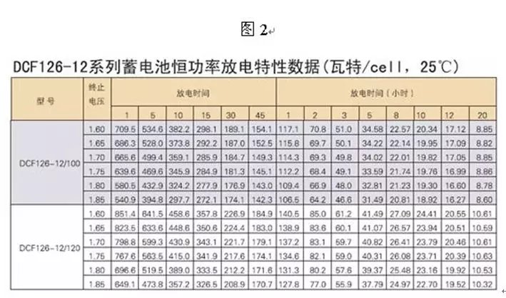

举例
台达NT系列80KVA  UPS 后备时间30min,选用DCF126-
12系列电池。计算电池容量?
  台达NT80KVA UPS直流终止电压为300V及U临界=300V,直流电压为348V电池组选用29只12V电池,故N=29,n=6, U终压=1.75v UPS的功率因子Pf =0.8,逆变器转换效率η=0.95,DCF126-12系列电池放电30min终止电压1.75V/CELL是放电速率?=0.98(以上数据均应用台达UPSDCF126电池性能技术参数)
恒功率法
P(W)={P(VA)*Pf}/η
={80*1000*0.8}/0.95=67368.4(W)
Pnc=P(W)/(N*n)
=67368.4 /(29*6)=387.2(W)
  查台达DCF126-12系列电池恒功率表可知
  DCF126-12/120电池终止电压为1.75v时放电30min电池提供功率为217W(数据是引用上面台达DCF126电池型录恒功率放电特性表)。
  电池组数量=387.2/217=1.78组。
  即:选用2组120AH,共58节120AH电池。
