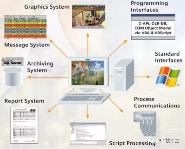

二、WinCC的功能及学习要点
图1 WinCC的功能示意图
WinCC作为一个HMI/SCADA软件系统,既是一个人机界面,又用作监视、控制和采集,其具备的以下基本功能(如图1所示):
1. 画面功能(Graphics System):监视底层设备数据、工艺流程等。
2. 消息系统(Message System):将现场的一些相关的报警、消息、故障显示在画面中,并对可以对必要的信息进行存储,方便日后查看、追踪。数据存储于SQL Server数据库中。
3. 归档系统(Archiving System):保存、管理历史数据,方便日后追述,查询。数据存储于SQL Server数据库中。
4. 报表系统(Report System):可对组态数据、运行数据、历史数据及外部数据生成报表。
5. 脚本系统(Script Processing):支持VB脚本和C脚本,利用高级语言,自己开发一些专用的功能。
6. 过程通讯(Process Communications):和PLC等底层设备进行通讯
7. 标准接口(Standard Interfaces):提供第三方设备的交互接口,允许第三方设备进行数据读写;
8. 编程接口(Programming Interfaces):提供编程接口,方便用户进行功能扩展。
9. 用户管理:自由组态用户组和管理权限,只有授权的用户才能进行制定的操作。
