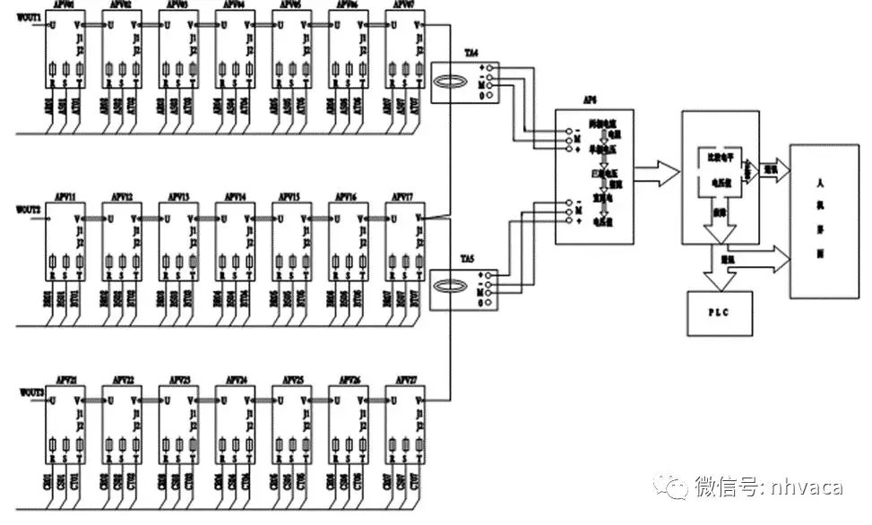

第三类故障:变频器过流
变频器过流保护的设定值为:变频器输出电流达到电机额定电流的150%,允许3秒钟,超过则立即保护停机;变频器输出电流超过电机额定电流的200%,在10微秒内保护停机。
出现“变频器过流”故障时,应进行如下工作:
1、变频器主控板硬件检测回路故障或整定值漂移;
2、检查电机绝缘是否完好;
3、模拟接口板检测回路故障;
4、检查负载时否存在机械故障;
5、变频器输出到电机的电缆故障或输出接线柜螺钉烧断造成缺相;
6、对于一些使用滑动轴承的电机,启动时机械摩擦转矩较大,可适当提高变频器“低频转矩提升”的设定值;
7、功率单元存在重故障;
8、变频器不具备飞车启动功能,启动时电机在旋转状态,或电机是否反转。
9、霍尔电流传感器故障;
10、霍尔器到模拟接口板之间的接线不良;
11、变频器软件检测参数设置不当;

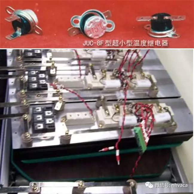

第四类故障:单元过热
保护定值:80±5℃
保护器件:散热片温度继电器
当出现“单元过热”这一故障时,可进行如下工作:
1、请检查环境温度是否超过允许值;
2、单元柜风机是否正常工作;
3、进风口和出风口是否畅通,即滤网是否干净;
4、装置是否长时间过载运行;
5、最后检查功率模块控制板和温度继电器是否正常。
提示:经过上述工作之后,还没有解决这一故障,如果用户现场当时没有备用模块,可以将该功率模块上的温度继电器检测点在单元控制板上短接,使其退出保护,继续运行。尽快更换上备用模块后,可将该故障模块运回公司后检修。

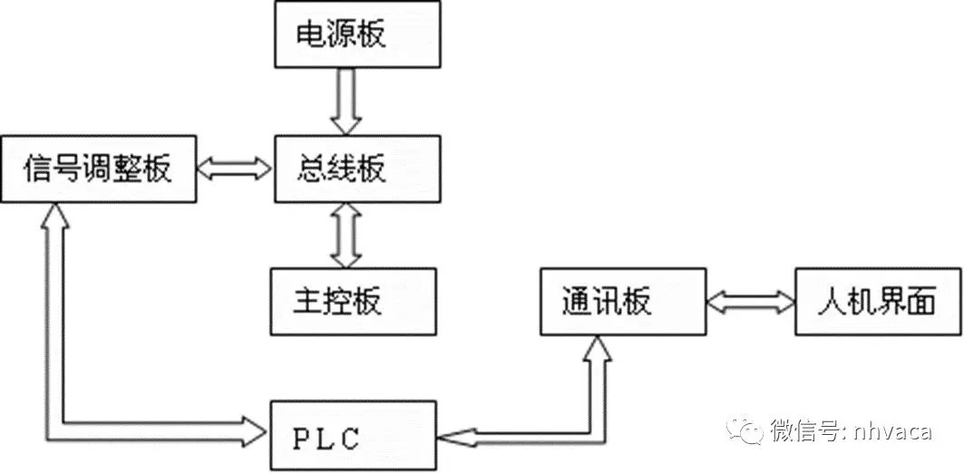

第八类故障:控制器不就绪
主控箱中的主控板自检不能通过时会报“控制器不就绪”故障。
当出现“控制器不就绪”的故障时,应进行如下工作:
1、控制器自检不能通过时报告该故障,可重新设定变频器参数,再次复位系统尝试;如果仍不能排除,检查电路板之间的连接是否可靠,控制器到PLC的配线是否松动,或更换单片机控制板。
2、正常情况下,控制器主控板的“RUN”指示等应处于有规律的闪动状态,如果常明或常暗,或不规律闪动,则主控制板存在问题。
3、在上高压电的初始几秒钟或断高压电后的几分钟内,由于控制器处于被复位的状态,报告“控制器不就绪”为正常现象,过这段时间后应可以自行解除。
第九类故障:控制器无响应
主控箱故障或者出于被复位状态时,会出现“控制器无响应”的故障。
当出现“控制器无响应”的故障时,应进行如下工作:
1、检查所有控制板是否插装到位,电源板所有指示灯是否全亮,主控板POWER指示灯是否发光,RUN指示等是否处于闪烁状态,连接到主控板的RS485插头是否松动或脱落;
2、在变频器上电开始的6秒钟之内,由于屏蔽故障需要,控制器处于被复位状态,显示“控制器无响应”属于正常现象,但6秒之后,“控制器无响应”应消失;
3、同样,变频器断电后,由于屏蔽故障需要,在几分钟内,控制器处于复位状态,显示“控制器无响应”属于正常现象,但几分钟之后,“控制器无响应”应消失;
4、如果不是上电或断电的初始时刻,出现主控板RUN指示灯长时间发光或长时间熄灭,或者不规律闪烁,则主控板存在问题。

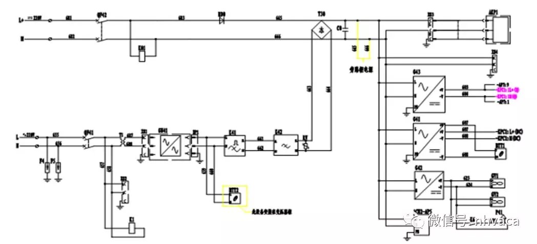

第十四类故障:UPS输入掉电或直流电源掉电
当用户提供给变频器的控制电源出现故障时,系统在UPS的电池供电下继续运行,在主界面上会报出“UPS输入掉电”的轻故障。如采用交直流两路控制电源,控制系统输入侧直流220V电源消失,在主界面上会报出“直流电源掉电”的轻故障。
当出现“UPS输入掉电”或“直流电源掉电”的故障时,应进行如下工作:
1、检查上级电源是否失电;
2、检查低压配电室至变频器的电缆短路,导致变频器上级空开跳开;
3、UPS或控制系统存在短路现象致使变频器控制柜内空开跳开;
4、另外,这种情况下电源必须及时恢复,因为单靠UPS只能维持20-30分钟,一旦UPS电能耗尽,控制系统将停止工作,变频器就会停机。如果UPS自身出现
故障没有输出,控制系统将失去电源而造成停机。

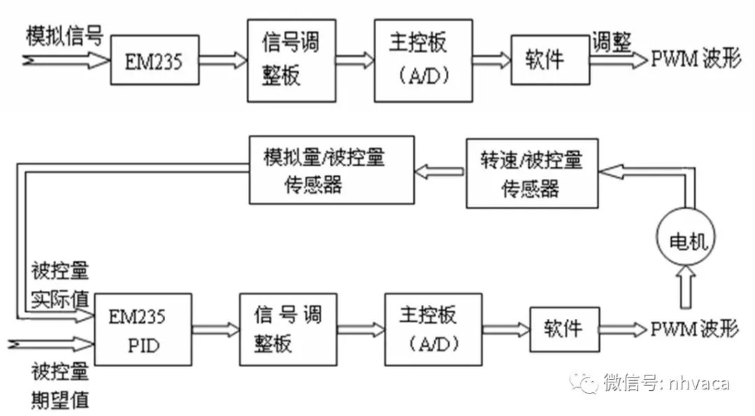

第二十类故障:不能调整运行频率
无论采用闭环控制或开环控制,都不能达到改变运行频率的目的。这种故障现象被称为“不能调整运行频率”的故障。
运行频率的调整方式有以下几种:
第一种:本机给定、开环运行
第二种:本机给定、闭环运行
第三种:模拟给定、开环运行
第四种:模拟给定、闭环运行
当出现“不能调整运行频率”的故障时,应进行如下工作:
1、变频器运行频率给定方式由人机界面设定。如果外部的模拟电位器无法改变变频器运行频率,很可能是工控机界面中将频率给定设定为计算机给定方式;如果用人机界面无法给定变频器的运行频率,则是因为工控机界面的功能设定中将频率给定设为模拟给定方式。
2、如果人机界面的功能设定中将变频器设定为闭环运行模式,则变频器运行频率由PID调节器输出,不由用户直接给定,用户通过外部的模拟电位器或人机界面设定的只是被控工业变量的期望值。
3、如果变频器无法达到设定的频率值,可能是用户的设定频率超出了最高和最低频率限制值,或者设定频率落入跳转频率范围。如果每次都是自动升到很高的频率后自动停机,则是因为用户在人机界面中将运行方式设定为软启动方式。
4、有些情况下,频率给定方式和“本控/远控”状态进行了连锁,远控时只认模拟给定。有时远控情况下可能也有几种给定方式,比如DCS给定或操作台给定,需要进行选择。

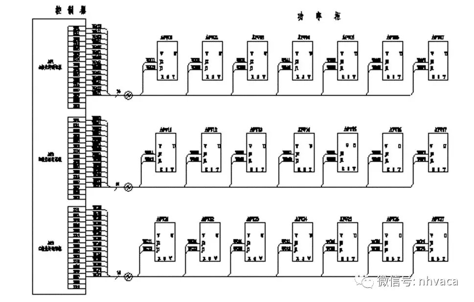

利用光纤判断故障的技巧
光纤在控制系统中用来传输CPU的频率给定信号并采集功率单元的状态信息
反馈到CPU。所以到每个功率的光纤线分为两根线:指令线与状态线。
利用光纤判断故障点方法:
1、将报警故障功率单元的光纤状态线在功率柜处与相邻单元的对换,如果报警转
移到相邻的功率单元,则说明功率单元存在故障;如果仍报此单元故障,则说   明故障在光纤回路或光纤板。
2、将报警故障功率单元的光纤状态线在光纤板处与相邻单元的对换,如果报警转移到相邻的功率单元,则说明光纤线或光纤头存在故障;如果仍报此单元故障,则说明故障在光纤板。
注:更换光纤线的前提是相邻功率单元正常。
