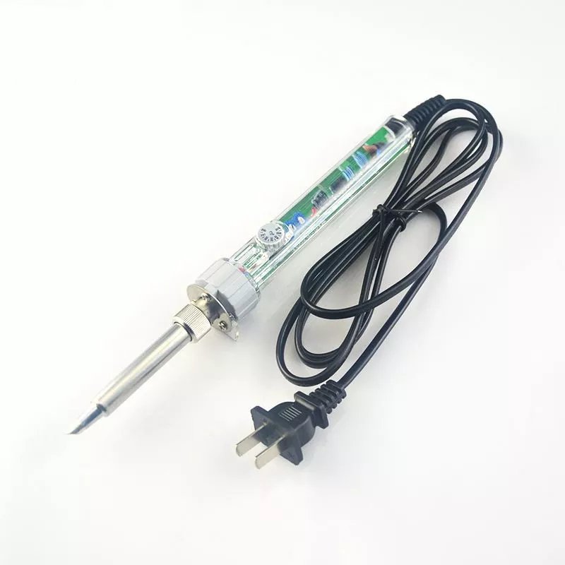

一、学习变频器维修需要怎样的电烙铁
      学习变频器维修电烙铁是必备工具,市场上很多各种型号功能的烙铁我们应该如何选择呢,温度最好可以从0 度到500 度之间可调,因为我们修的东西是强电弱电结合电子产品,修变频器CPU 板时温度不宜太高,但修主电路时温度要高点,特别是焊接模块时温度要450 度以上才好焊!

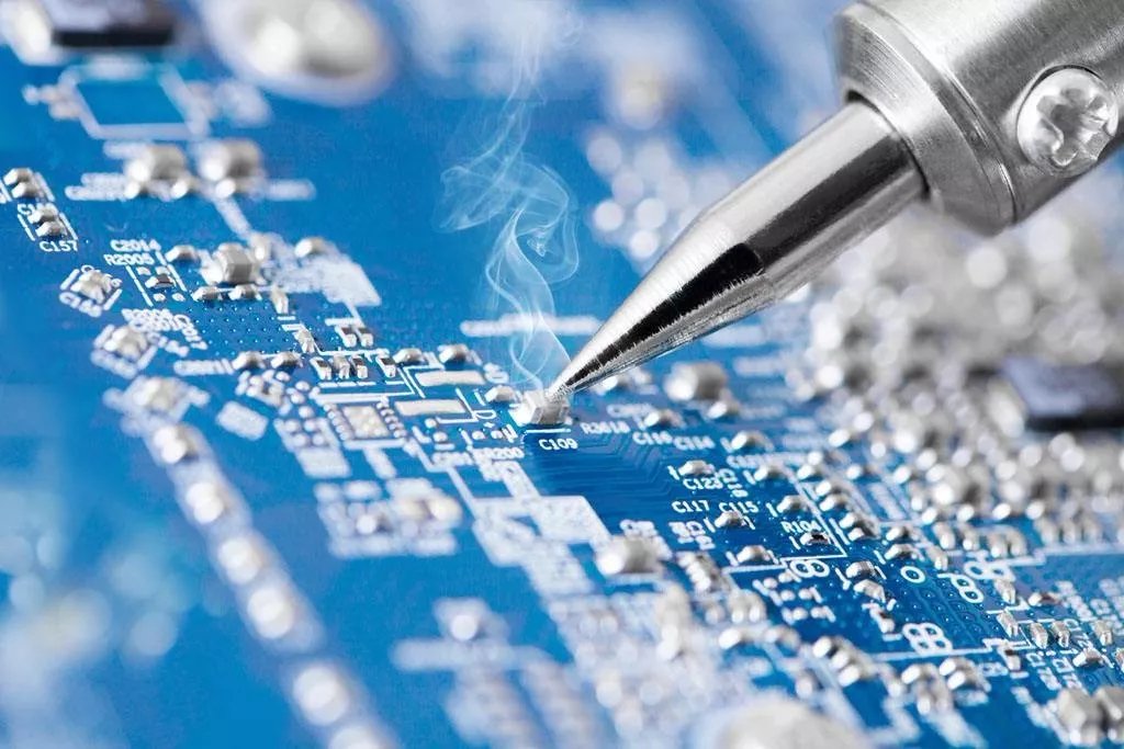

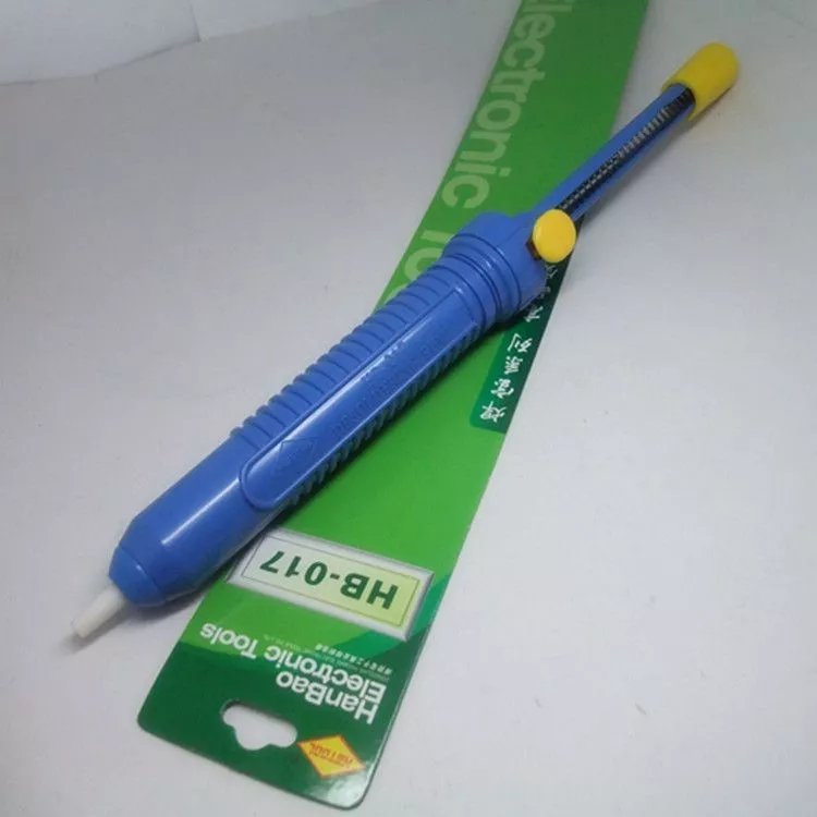

二、学习变频器维修焊接技术
      一般多引脚的元器件,我们可以用吸锡器,但是这个吸锡一定要好,要不然吸不干净一样取不下了,可以的话最好配台电动吸锡器更方便使用。(注意:一般吸完之后用夹子动一下引脚看看是不是与 焊盘完全分离了,要不强行取下会掉铜皮)。少引脚的我们可以用夹子夹住要取下来的元器件,用烙铁来回加热焊盘的方法!多引脚贴片元器器件的我们可以用风枪,少引脚的用烙铁堆锡的方法!还许多方法,这里不一一详细介绍,这需要学习人员自己亲身体会才能总结出来!

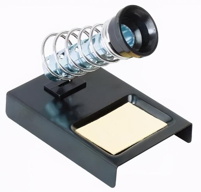

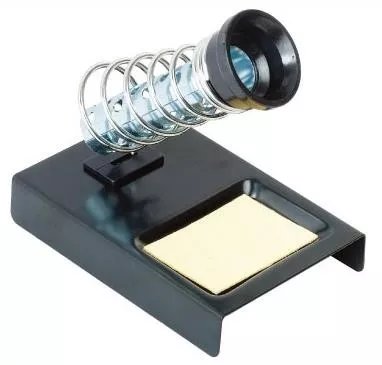

三、学习变频器维修要注意电烙铁的维护保养
      烙铁不粘锡主要是长时间不使用,在一定高温下烙铁氧化导致的。我们在使用过程中,要注意保经常清洗烙铁头,具体方法是在烙铁架上放一块吸满水的海棉,用完烙铁后擦一擦,烙铁不用的时候随手关掉,要养成这个习良好的习惯。

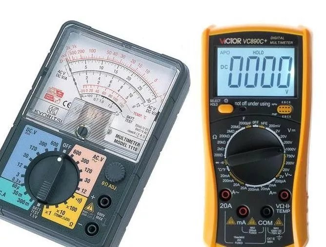

五、学习变频器维修要怎样的万用表
        万用表是维修必不可少的工具之一,学习变频器维修我们需要两个万用表,一就是数字表,其好处就是直观,读数简单易懂,二就是指针万用表,我们在变频器维修时测量模块光耦,可控硅必备!
六、学习变频器维修要学会万用表的基本使用
        万用表之所以叫万用表是因为他功之多,只是看万用表的使用说明书是不行的,在一些初学者入门的书中均介绍万用表的使用方法,但光看书只是纸上谈兵,没有起到多大实际应用,初学者应当边看书,然后边学着去做、去试一试,这才有质的提高!这样久而久之就可以根据实际的应用总结出书本上没有的经验!
七、学习变频器维修万用表保护
        初学时对万用表的操作不熟悉, 搞不好就会损坏万用表。为了尽可能地避免损坏万用表, 开始时应学习欧姆挡的使用, 这一测量练习中就是操作错误也不会损坏万用表。待有了一些操作经验后, 再去练习电压电流测量功能, 其中电流测量最容易损坏万用表。注意在测量变频器输出时最好使用指针表,因为数字表采用的是数字电路,再加上变频器 输出带有高频载波,品质较差的数字表高频性较差,用来测量变频器输出时容易造成数字表损坏,重则造成数字表击穿短路而引起变频器输出模块损坏!

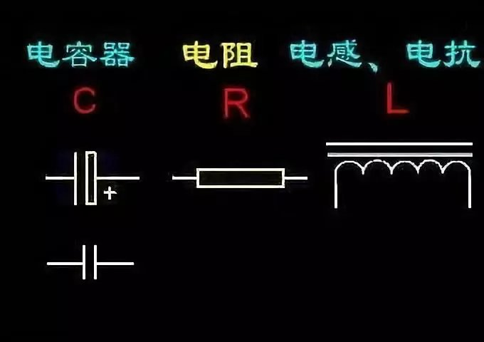

九、学习变频器维修要学会对基本元器件的识别
      电阻在电路中用“R”加数字表示,如:R1 表示编号为1 的电阻。电阻在电路中的主要作用为:分流、限流、分压、偏置等; 电容在电路中一般用“C”加数字表示(如 C13 表示编号为13 的电容)。电容是由两片金属膜紧靠,中间用绝缘材料隔开而组成的元件。电容的特性主要是隔直流通交流。电容容量的大小就是表示能贮存电能的大小,电容对交流信号的阻碍作用称为容抗,它与交流信号的频率和电容量有关。容抗 XC=1/2πf c (f 表示交流信号的频率,C 表示电容容量)电话机中常用电容的种类有电解电容、瓷片电容、贴片电容、独石电容、钽电容和涤纶电容等。 晶体二极管在电路中常用“D”加数字表示,电感在电路中常用“L”加数字表示,稳压 二极管在电路中常用“ZD”加数字表示,晶体三极管在电路中常用“Q”加数字表示等等!
