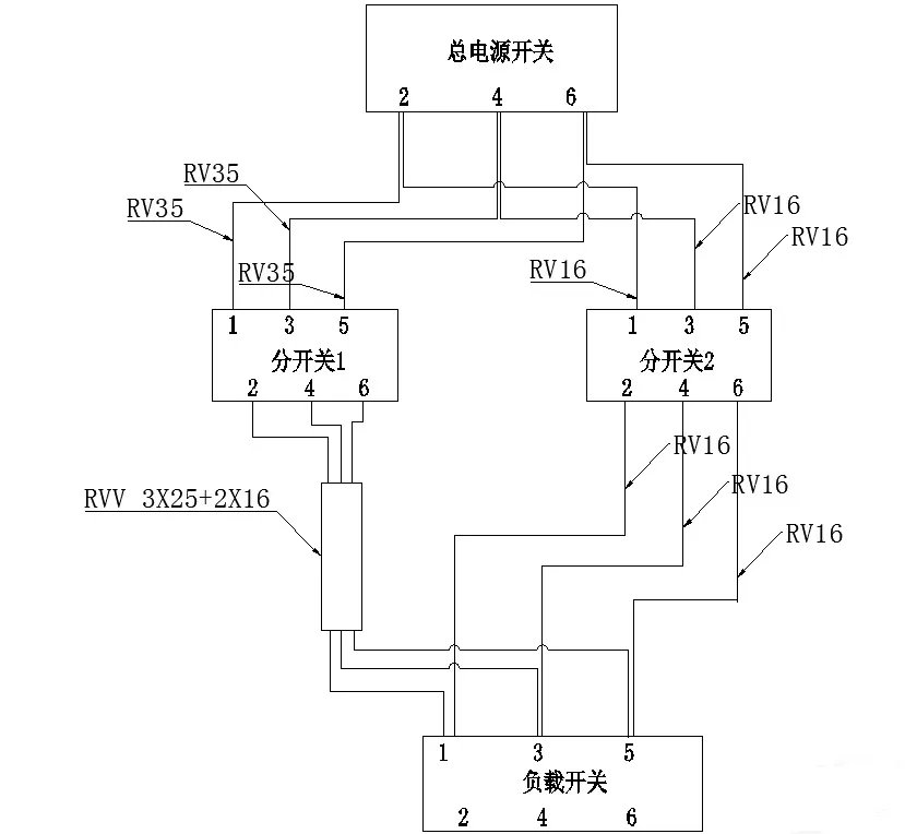

拉了两条线并联使用,一条35mm,一条16mm,原以为35mm分配的电流会大些,但实际情况并不是这样。总电流30多A的时候,16mm的有20多A,35mm的有10多A;总电流120多A时,16mm的有60多A。这个怎样才能让电流分配合理些呢?
35mm的是条护套线(3X35mm+2X16),而16平方的是单股RV线,但都是铜芯线,不是同一厂家的产品,但肯定是符合国标的。长度是不一致的,最多有2米左右的偏差。以下是示意图。
实践中都看到是同线径的并联使用啊。同平方的线并联用
并线(双拼)都是一样的线径,或者考虑负载分开
不同粗细的不要并联使用,否则电流大时细的那根先烧;
我理解是根据电阻公式,横截面积和电阻成反比,所以应该是粗的那条电阻小,流过的电流大些吧?
当然还有长度因素
按照欧姆定律来算,应该细线电流小才对
假如你是一根1.5平的线跟120平的线并联,1.5的线会不会烧了
有这现象(电流分配不均衡),所以通常都是同规格、同批次的导线并联。
一般是,并联电阻(电抗)两端的电压相等,以及其他效应的影响。
我觉得这种并联并无不妥啊。
单纯就理论来看,应该是线径大的发热量高,流过的电流也大些。Q=I*I*R*t
毕竟在两端端头压接正常的前提下,两端电压相等,而电阻与截面积成反比,前提是并联的电缆都是同厂家种类型的,别整个裸线和带编织层及护套的来比。
虽然发热量线径大的厉害,但线径大的载流量也大。电缆载流量是由其温升决定的,温升与其自身的内阻和以及散热情况决定的。在截面积的增加量相同时,电缆规格越小对应的载流量的增加越高,电缆规格越大,对应的载流量的增加量越小。
所以有可能出现线径大的在载流量允许的极限值运行时,线径小的可能还没有达到其极限载流量。
我用16+35导线并联用过,电流基本按照截面分配——你的问题是:一个是3相电缆内部,一个在外面,2者感抗不一致
看了这么多评论,你觉得应该是什么问题呢?
