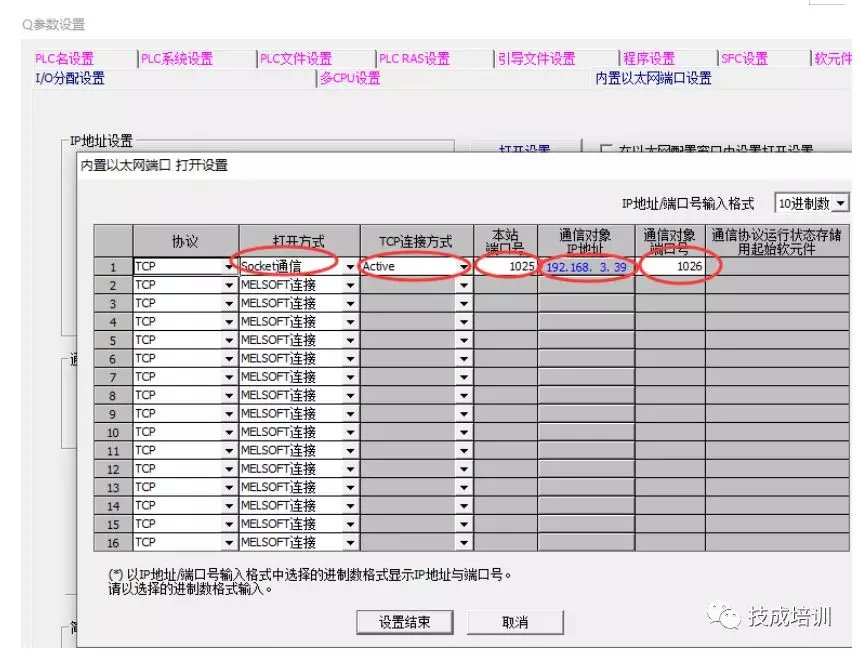

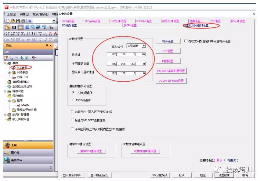

两个设备通讯,有一个作为主动的一方,我们叫做主站,在socket里面叫Active,被动的一方,我们叫做从站,在socket里面叫Unpassive。新建通讯选择好就能定好作为主还是从。一、我们先新建一个主站的程序,首先把配置设好
把IP地址设置好,然后点击打开设置,进入下面界面,选择socket通讯,主站选择Active,填写好从站PLC的IP还有端口号,设定好自己的端口号。端口号一般从1000以上进行设置,随意设置,假如我只和一台PLC通讯,我这时指定了一个1025的端口号和对方进行通讯。我还想和别的设备进行通讯,可以在第二行再建立一个通讯,这时必须再指定一个端口号,比如1200、1230、1400。。。。。。随便填,然后输入对方的端口号和IP地址,就能够进行通讯。

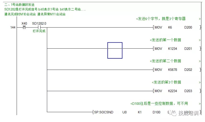

二、配置好就可以给主站编程
程序主要分为4个步骤:通讯建立、数据发送、数据接收、通讯关闭。

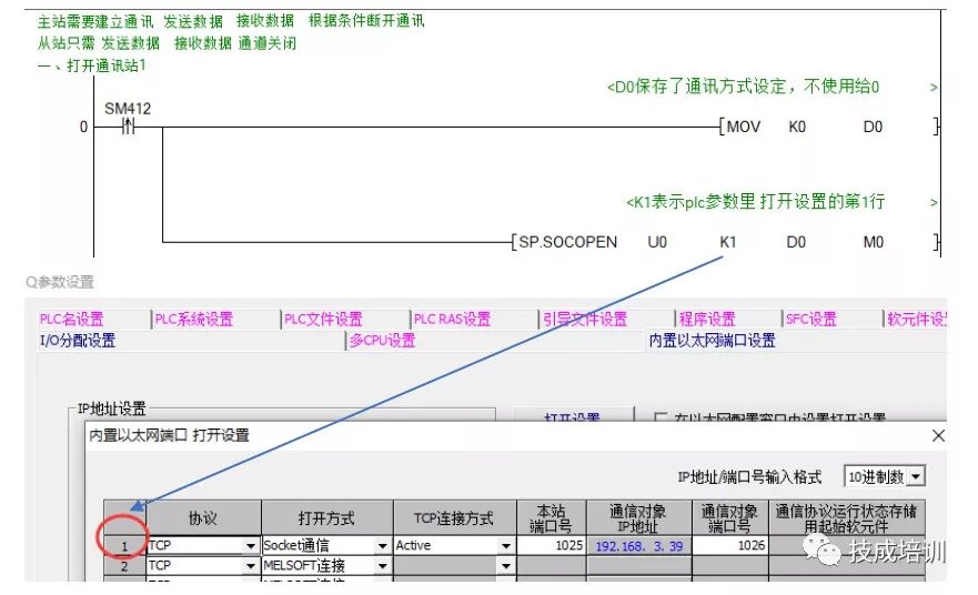

1、通讯建立

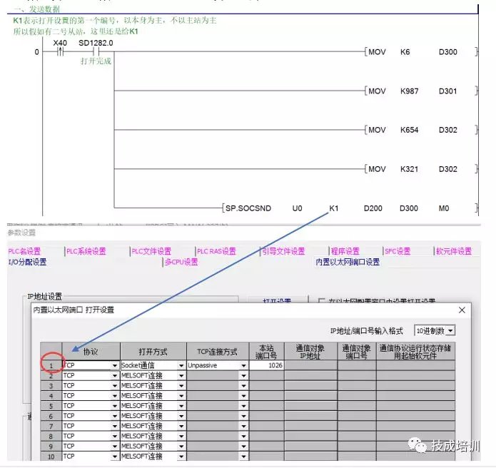

2、数据发送:把数据1234、5678、2234发送过去

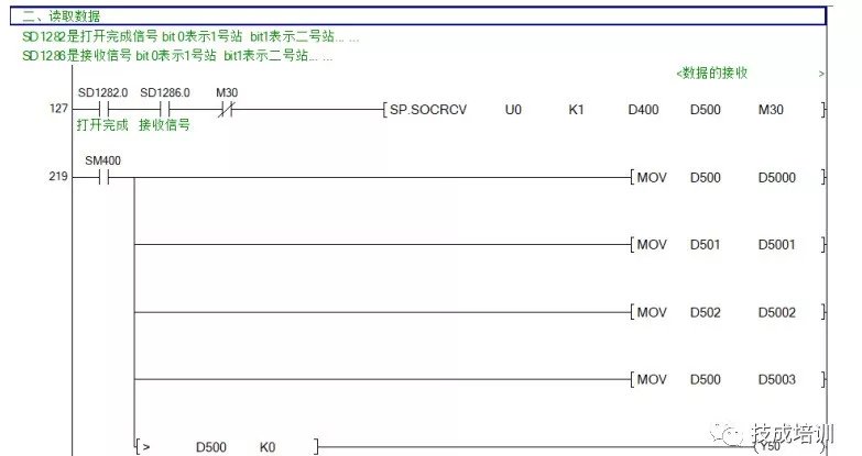

3、数据接收:把数据接收到D5001、D5002、D5003 这3个寄存器里面
4、通讯关闭

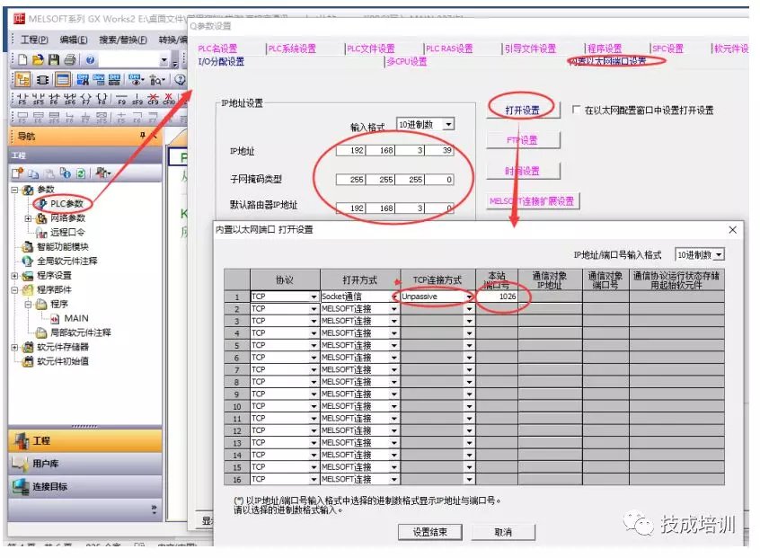

三、下面新建一个从站的程序,同样先把配置设好
先把 IP地址设置好,要和主站在同一个网段,点击“打开设置”,选择Unpassive将PLC指定为从站,端口号和主站指定的那个账号一样就可以。

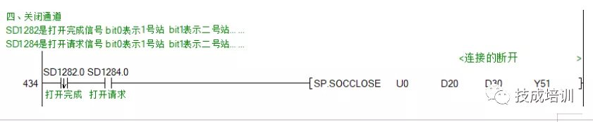

四、下面可以开始编写从站的程序
从站的程序主要分为3步:发送数据、读取数据、关闭通道。
1、数据发送:把数据987、654、321发送过去
2、数据接收:
3、关闭通道
