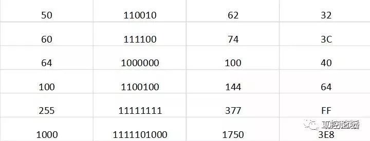

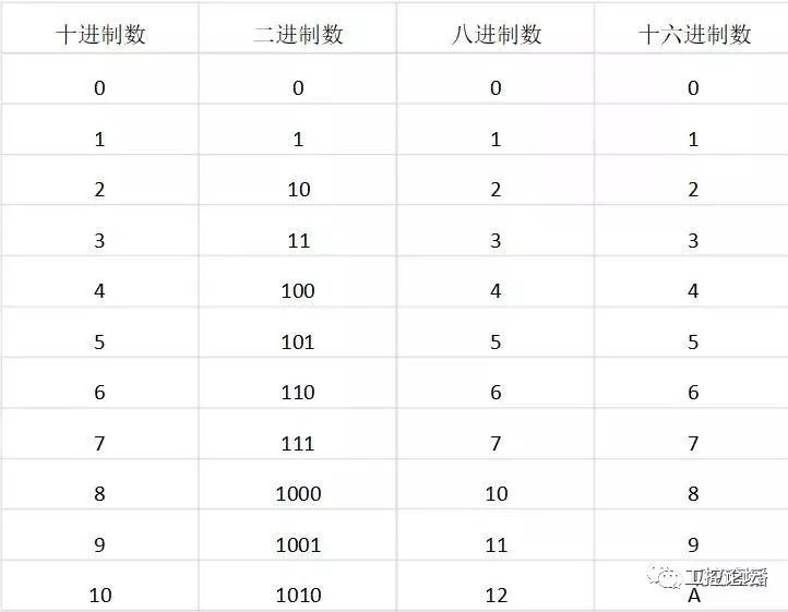

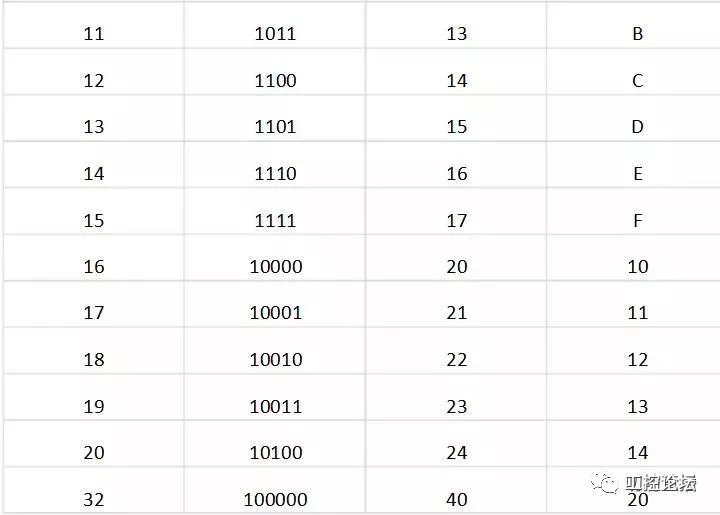

二进制数、八进制数、十六进制数及十进制数是现代数字系统中常用的四种数制,这几种进位制计数制之间的对应关系如表1所列。
表1常用计数制数的表示方法
