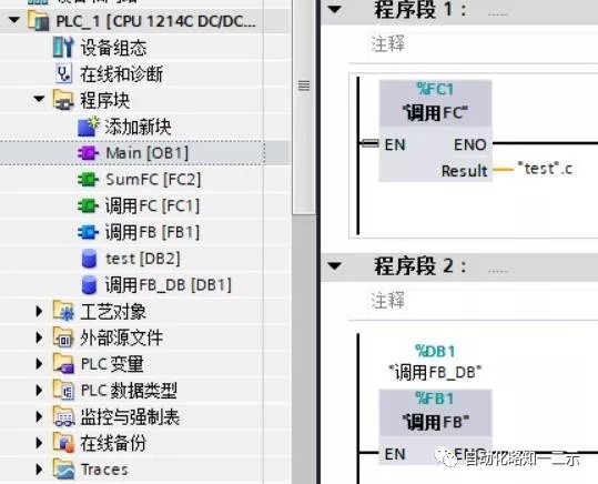

当我们新建一个程序时,系统会自动建立一个Main[OB1]程序,该程序会在PLC的每个扫描周期被调用。Main程序和200里面的主程序,是一个同样的概念。也类似于C里面的Main ,即为函数入口点,我们可以在Main程序里面调用各种函数和块。下面的图是在程序中调用一个FC和FB,然后在FC中调用另外一个FC,形成嵌套调用。
注:<Main>、<SumFC>、<调用FC>、<调用FB>是别名,方便我们记忆和理解,真正的地址在[.....]中,如OB1,FC2,FC1,FB1等等。
图1 Main程序

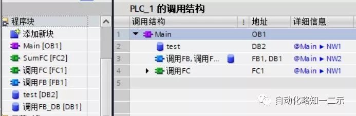

图2 Main调用结构
图1显示了Main程序具体内容,图2显示了Main程序的调用结构。图中很多元素的概念,我们暂时不需要了解,但是可以看到一些整体概念,Mian程序包含程序段1(NW1)和程序段2(NW2),在Main的调用结构中包含了3个元素test、调用FB和调用FC。其实应该是4个,还有一个嵌套在<调用FC>中,点击<调用FC>左侧箭头,出现如下图所示:

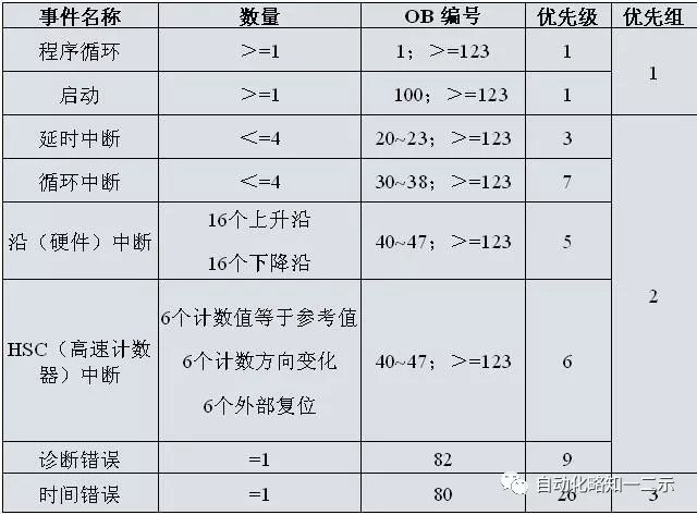

图4 OB分类
我们来分析上图中的OB类型。OB块主要用于程序循环、启动、延时中断、循环中断、硬件中断、HSC中断、诊断错误和时间错误八大事件。OB块还有两个属性是编号和优先级,优先级越高,中断级别越高。在同样的优先级别,OB编号越小,越优先执行。从图1中,我们看到Main程序的地址在OB1,是一个循环运行程序,优先级为1较低。时间错误事件的优先级最高,当发生该事件时,会暂停执行Main程序,优先执行时间错误事件OB块。程序循环OB类块的编号属性为"1;>=123",意为我们可以创建多个类似OB块。因为新建程序默认OB编号为1,假设我们要创立该事件类型OB块,那么默认编号为123起,同时OB1的执行要优先于OB123。诊断错误事件OB块和时间错误OB块只有一个。

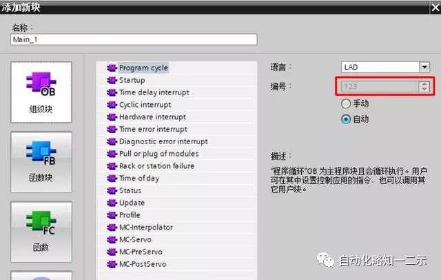

图5 添加OB新块
图6 手动选择创建编号

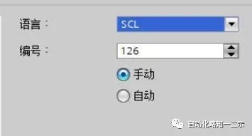

图5 添加OB新块界面,我们可以看到,在红色矩形框处,OB编号数值为123,我们选择的创建方式为自动。如果你想起用别的编号,可以选择手动方式,同时可以选择创建OB块采用的语言。大家不妨自己试一试哦。

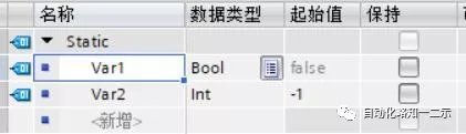

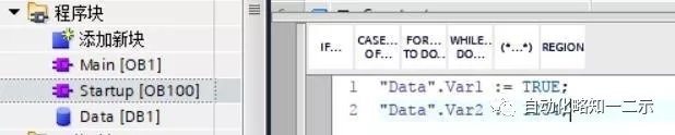

启动事件OB块(Startup):该块主要用于初始化变量,当PLC断电重启或者CPU从STOP切换为RUN时候执行,往后不再运行,也就是只运行一次。我们新建一个DB1块,添加两个,设置初始值,如下图所示:
图7 添加DB块变量
然后新建一个Startup事件OB块,写如下程序(SCL语言):
图8 Startup事件OB块程序

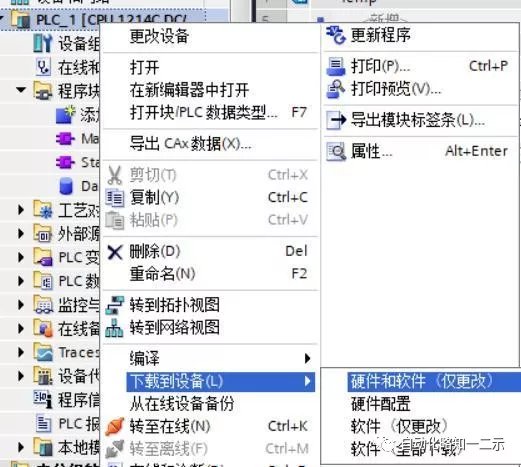

我们可以看到该类型OB块编号为100,如果再建一个该类型OB块,编号必须>=123。然后我们下载程序,这里顺便提一下下载选项,如下图所示:
图9 下载选项

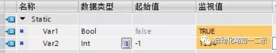

如果是初次下载,选择"硬件和软件(仅更改)"。如果不是初次,可以选择你修改的部分,这样会提高下载速度。
图10 程序运行结果

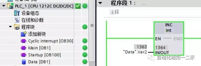

在实验程序里,通过INC指令把DB1块里面的变量,每隔1秒加1,运行效果如下:
图12 循环中断事件OB
我们会看到在OB30这个程序块里面,"Data".Var2的值会每隔1秒变化,如果把INC指令放在Main[OB1]里面会是什么情况呢?

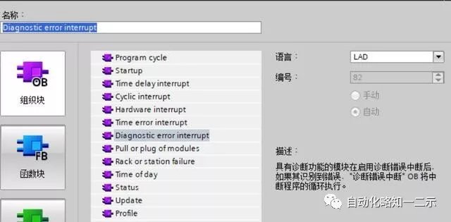

诊断错误事件OB块(Diagnostic error interrupt):当PLC发生故障时,会触发该事件;解除故障时,也会触发该事件,在该模块里面,我们可以读到故障信息。
图13 添加诊断错误事件OB块

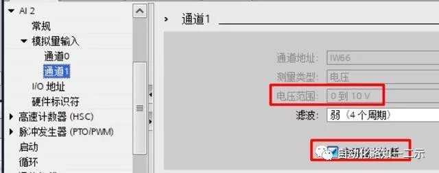

在实验程序里,我们需要捕捉模拟量输入的溢出错误,所以需要对模拟量输入进行如下配置:
图14 添加溢出诊断功能

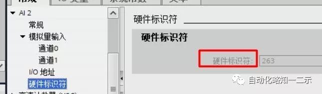

图15 AI通道硬件标识符
在配置硬件组态时,TIA PORTAL 将为每个硬件对象(如模块、接口或模块端口,甚至是智能设备的传输区)自动分配硬件标识符,相当于我们的身份证号码,独一无二。

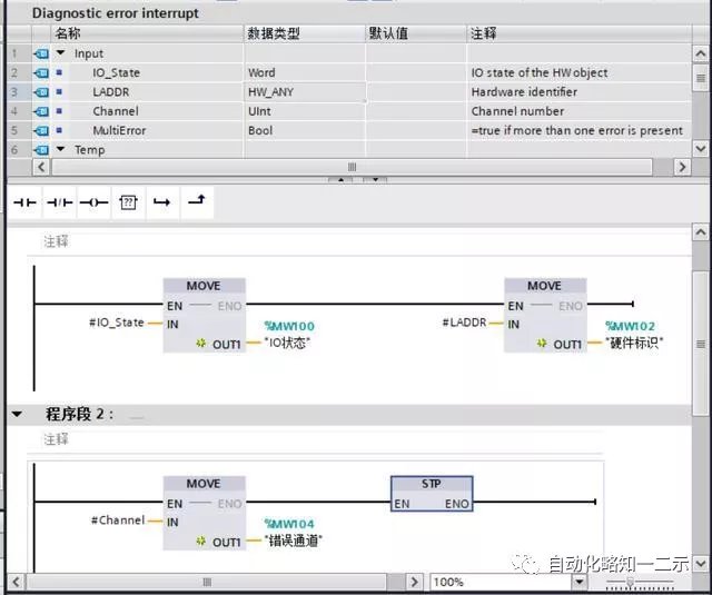

图16 诊断程序
在诊断程序中,我们可以获取错误IO状态,硬件标识符和通道,并添加了STP指令。当错误发生时候,使PLC处于STOP状态,若不添加STP指令,PLC仍以RUN状态运行。
图17 诊断运行结果

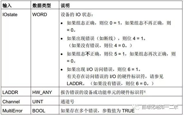

通过读取IO_State,LADDR和Channel三个变量,IO状态以二进制格式显示,第4位为1,所以会出现错误。具体每个变量含义请看下图:
图18 诊断错误中断 OB 的启动信息
