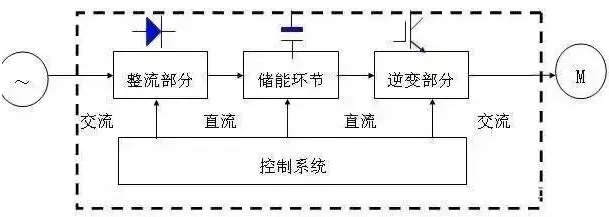

变频器基本组成
变频器通常分为4部分:整流单元、高容量电容、逆变器和控制器。
整流单元:将工作频率固定的交流电转换为直流电。
高容量电容:存储转换后的电能。
逆变器:由大功率开关晶体管阵列组成电子开关,将直流电转化成不同频率、宽度、幅度的方波。
控制器:按设定的程序工作,控制输出方波的幅度与脉宽,使叠加为近似正弦波的交流电,驱动交流电动机。

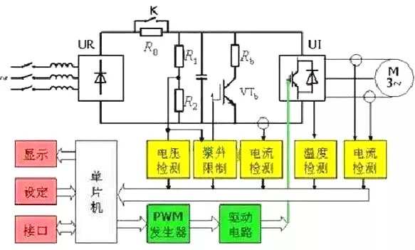

变频器的结构与原理图

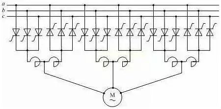

变频器的发展也同样要经历一个徐徐渐进的过程,最初的变频器并不是采用这种交直交:交流变直流而后再变交流这种拓扑,而是直接交交,无中间直流环节。这种变频器叫交交变频器,目前这种变频器在超大功率、低速调速有应用。其输出频率范围为:0-17(1/2-1/3 输入电压频率),所以不能满足许多应用的要求,而且当时没有IGBT,只有SCR,所以应用范围有限。
变频器其工作原理是将三相工频电源经过几组相控开关控制直接产生所需要变压变频电源,其优点是效率高,能量可以方便返回电网,其最大的缺点输出的最高频率必须小于输入电源频率1/3或1/2,否则输出波形太差,电机产生抖动,不能工作。故交交变频器至今局限低转速调速场合,因而大大限制了它的使用范围。
变频器电路结构框架图
矩阵式变频器是一种交交直接变频器,由9个直接接于三相输入和输出之间的开关阵组成。矩阵变换器没有中间直流环节,输出由三个电平组成,谐波含量比较小;其功率电路简单、紧凑,并可输出频率、幅值及相位可控的正弦负载电压;矩阵变换器的输入功率因数可控,可在四象限工作。
虽然矩阵变换器有很多优点,但是在其换流过程中不允许存在两个开关同时导通的或者关断的现象,实现起来比较困难。矩阵变换器最大输出电压能力低,器件承受电压高也是此类变换器一个很大缺点。
应用在风力发电中,由于矩阵变换器的输入输出不解耦,即无论是负载还是电源侧的不对称都会影响到另一侧。另外,矩阵变换器的输入端必须接滤波电容,虽然其电容的容量比交直交的中间储能电容小,但由于它们是交流电容,要承受开关频率的交流电流,其体积并不小。
交-交变频就是直接变频,少了一个环节,但是用的器件量很多,三相的需要36个晶闸管,控制复杂。还有交-交变频只能往工频一下调节频率,一般调到工频的1/3-1/2,差不多20Hz。

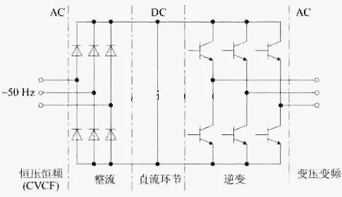

我们把这种交流变直流而后再变交流这种变频器叫交直交变频器,分为两种,一种是交直交电压型,另外一种是交直交电流型。其中前者广泛使用,现在的通用变频器就是采用这种拓扑。
其特点是:中间为电解电容储存提供母线电压,前级采用二极管不控整流,简单可靠,逆变采用三相PWM调制(目前调制算法是空间电压矢量)。由于采用了一定容量的电解电容,所以直流母线电压稳定,此时只要控制好逆变IGBT的开关顺序(输出相序、频率)和占空比(输出电压大小),就可以获得非常优越的控制特性。
交—直—交变频器则是先把交流电经整流器先整流成直流电,直流中间电路对整流电路的输出进行平滑滤波,再经过逆变器把这个直流电流变成频率和电压都可变的交流电。
