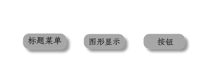

人机界面的布局设计根据人体工程学的要求应该实现简洁、平衡和风格一致。典型的工控界面分为3部分:标题菜单部分、图形显示区以及按钮部分。根据一致性原则,保证屏幕上所有对象,如窗口、按钮、莱单等风格的一致。各级按钮的大小、凹凸效果和标注字体、字号都保持一致,按钮的颜色和界面底色保持一致。

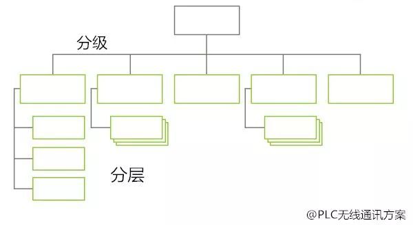

为了在提供足够的信息量的同时保证界面的简明,在设计上采用了控件分级和分层的布置方式。分级是指把控件按功能划分成多个组,每一组按照其逻辑关系细化成多个级别。用一级按钮控制二级按钮的弹出和隐藏保证了界面的简洁。分层是把不同级别的按钮纵向展开在不同的区域,区域之间有明显的分界线。在使用某个按钮弹出下级按钮的同时对其他同级的按钮实现隐藏,使逻辑关系更清晰。
通常要由3个层面组成。层面1是总览界面:该层面要包含不同系统部分在系统所显示的信息,以及如何使这些系统部分协同工作。层面2是过程界面:该层面包含指定过程部分的详细信息,并显示哪个设备对象属于该过程部分。该层面还显示了报警对应的设各对象。层面3是详细界面:该层面提供各个设备对象的信息 ,例如控制器、控制阀、控制电机等,并显示消息、状态和过程值。
