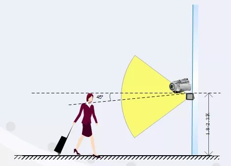

摄像机安装高度      摄像机通常高度为1.8米—2.3米,安装摄像机过程中最佳安装位置为摄像机与采集人脸平行,或者高出一些;保持倾斜角度不要过大,采集人脸成功率及比对识别率将大大提高。摄像机安装倾斜角度      摄像机安装倾斜角度不宜过大,最大倾斜角度为45度,倾斜角度为0度效果最佳。

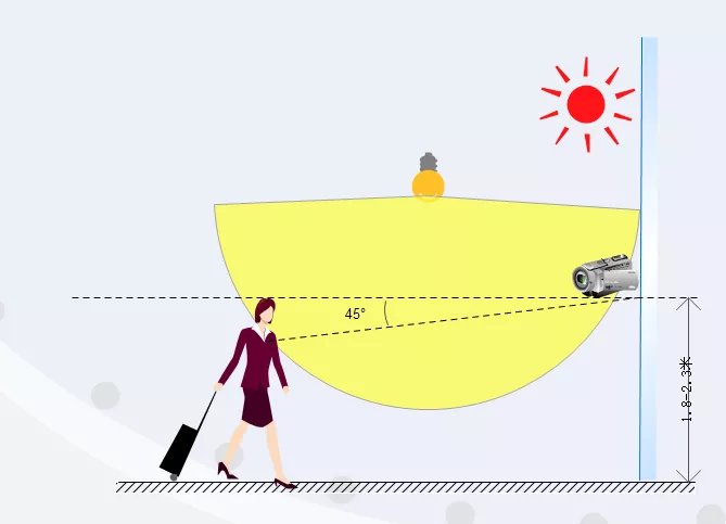

摄像机安装光照问题       摄像机安装位置要根据光照、灯光条件适当调整安装摄像机位置;如摄像机安装在灯光后侧,当人员走到摄像机有效采集距离时,灯光可有效的照射在人脸上,人脸不会出现阴阳脸(半张脸暗,半张脸亮)、看不清人脸等情况,采集到的照片能更好的识别比对。       光照对人脸的影响方向为:向光、逆光、侧光等;摄像机安装位置需要根基人脸向光方向来安装摄像机,采集人像才能更好的采集或识别比对。向光:人脸朝向光照或灯光方向;逆光:人脸朝向背对光照或灯光方向;侧光:人脸左右两边的光照、灯光比前后光照强度高;
