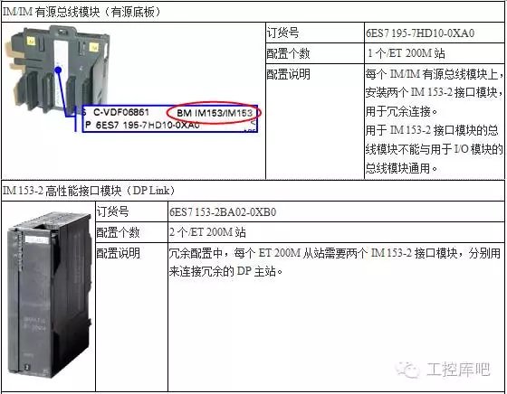

(1) [1] IM 153-2高性能接口模块(PROFIBUS DP Link) 2块
(2) [1] IM/IM总线模块(有源底板),用于安装/连接2个IM 153-2高性能接口模块

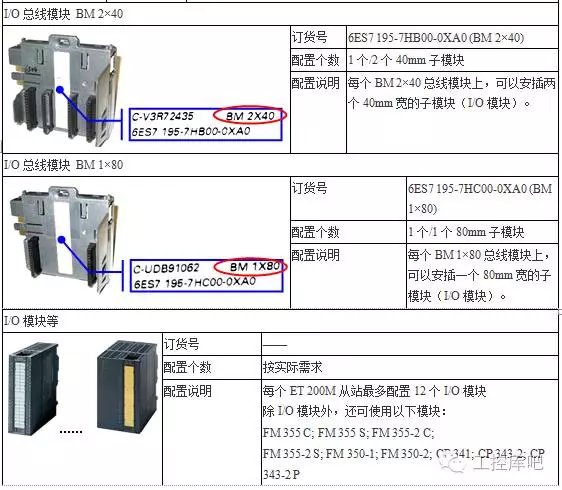

(3) I/O模块,按需配置,每个ET 200M从站最多可配置12个I/O模块
(4) I/O总线模块,分为两种:BM 2×40用于安装/连接2个40mm宽的I/O模块;
BM 1×80用于安装/连接1个80mm宽的I/O模块

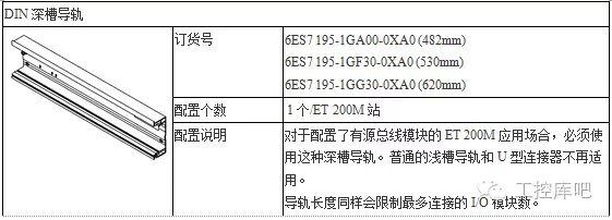

(5) 用于热插拔的DIN深槽导轨

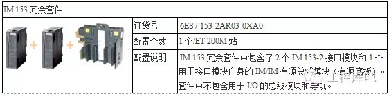

注[1]:可订购IM 153冗余套件,包含2个IM 153-2接口模块和1个IM/IM总线模块。

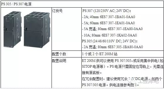

(1) PS 307或PS 305电源模块

配置冗余连接的ET 200M,必选组件相关的订货数据可以参考下表:
表1 配置冗余连接的ET 200M必选件的说明
对于上表中IM 153-2接口模块及其总线模块的配置,可以采用套件的订货方式:
表2 IM 153套件的订货

表3 配置冗余连接的ET 200M可选件的说明
图1 冗余配置的ET 200M供电示意图

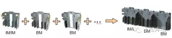

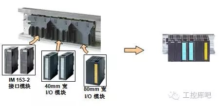

IM/IM与BM、BM之间总线模块(有源底板)的连接可以参考下图:
图2 IM/IM与BM、BM之间总线模块(有源底板)的连接
总线模块(有源底板)与DIN深槽导轨的安装可以参考下图:
图3 总线模块(有源底板)与DIN深槽导轨的安装
IM 153-2接口模块、I/O模块等与总线模块(有源底板)的连接可以参考下图:
图4 IM 153-2接口模块、I/O模块等与总线模块(有源底板)的连接

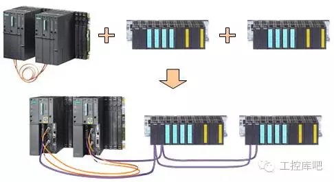

在冗余系统中,同一个ET 200M站的两个IM 153-2接口模块DP地址应设置为相同的。注意:当修改了硬件DP拔码开关地址后,对IM 153-2重新上电后才能生效。ET 200M站与S7-400H冗余系统的连接可以参考下图:
图5 ET 200M站与S7-400H冗余系统的连接
