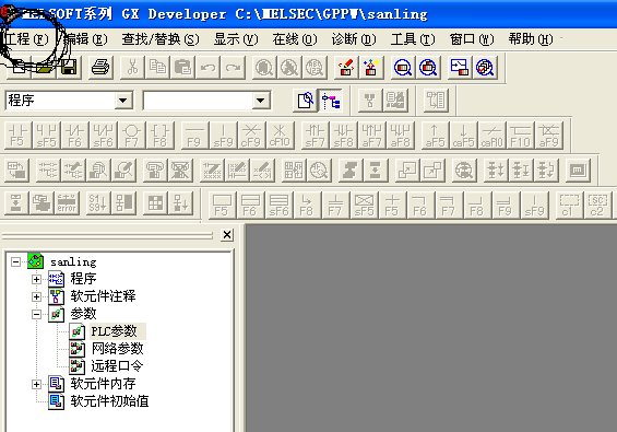

(1)首先使用三菱编程软件新建工程:
(2)点击设置“PLC参数”
(3)选择“内置以太网板设置”

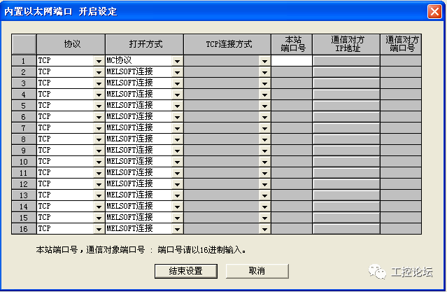

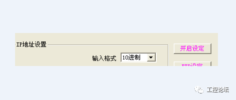

(4)点击“开始设定”
(5)设定内置以太网参数*如果选用TCP协议则打开方式务必选取“MC协议”
如果需要多上位访问可以添加多个MC协议,添加多个端口号。

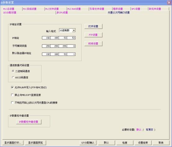

(6)下图中红色框中的选项一定要勾上,否则会出现变量只能读取不能写入的现象。
注意本站号:当打开时是10进制,这里必须把10进制转化成16进制,以方便组态王中使用。

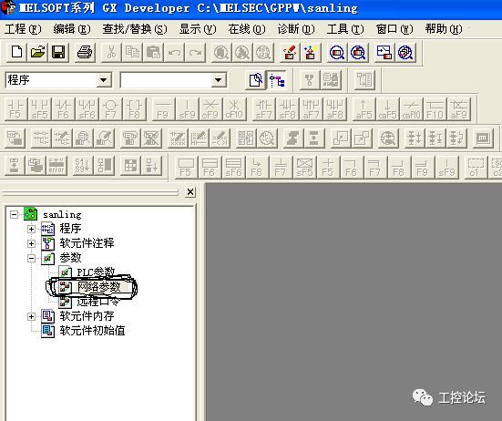

(1) 第一个步骤同使用内置以太网模块,本例以外置三菱以太网模块QJ17E71-100为例;
(2) 设置“网络参数”

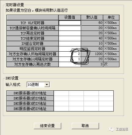

(6)点击“初始设置”
黑色框选中的选项请填写较小的数值

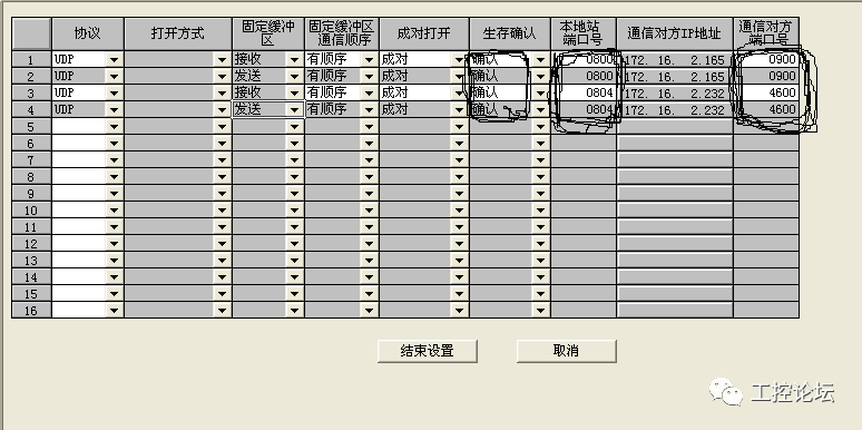

(7)点击“打开设置”

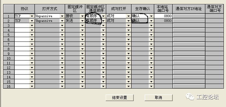

上图是选择TCP通讯协议时的情况,图中铅笔圈定的两个地方要注意,第一处一定要选“有顺序”否则会引起通讯失败,第二处一定要选 “确认”,这样才能与上一图中的设置相对应,否则会导致通讯恢复需要很长时间。
当选择TCP通讯协议时最后一位一定要设为1,因为1代表TCP通信协议
选择UDP通讯协议时三处红色框之处都要注意,第一处同样要选确认,理由同上,第二处和第三处没有确定的值,一般建议最好使用700以后的端口。这里要强调的是当我们选择设备时,设置设备地址时地址中的端口值要与此图一致,如下图

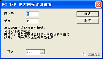

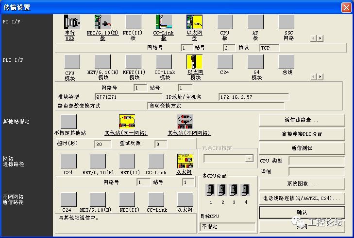

(8)点击传输设置
(9)选择“以太网板”
此处要在注意协议的选择,如果不能和地址中的最后一项相对应(0代表UDP通讯,1代表TCP通讯)则会导致通讯失败。

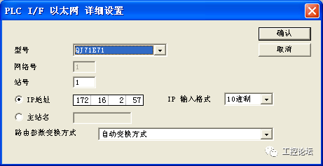

(10)点击“以太网模块”

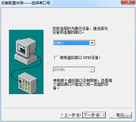

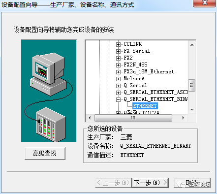

组态王中设置:
选择以上设置,如果用的ASCII码则使用第一个
最好选择COM10以后的串口

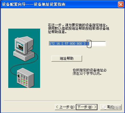

本设备的地址格式及地址范围
设备地址格式为:
aaa.bbb.ccc.ddd(10进制)LCport(16进制):ComputerPort(16进制):t(10进制):TransType(10进制)
其中:aaa.bbb.ccc.ddd为PLC指定的IP地址,(aaa、bbb、ccc、ddd 范围均为0-255)
PLCport为PLC指定的端口号,(0-FFFF)
ComputerPort为PC 端指定端口号,(0-FFFF)
t是连接超时(单位秒),
TransType为0代表采用UDP,为1采用TCP进行通讯。
注意:整个网络的PC和PLC,aaa.bbb.ccc部分要相同,ddd和PLCport,ComputerPort部分不要重复
特别注意哦:这里的PLC指定端口号是1387,但是在PLC里一定要看好是不是写的10进制的4999,或者在plc转化一下。在组态王中一定要写16进制,PLC应该要跟组态王一样用16进制或转换成10进制的数。
如:192.168.1.8:800:401:3:1,组态王中的定义与PLC软件中的配置对应如下:
此时最后一位一定要设为0,因为0代表UDP通信协议
IP地址不要填错,否则会导致通讯。失败然后将这些参数设置写入PLC,确认写入PLC后,便可进行在线监视。
