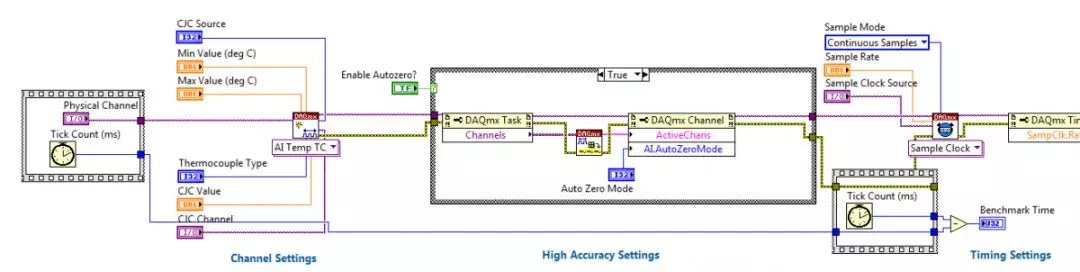

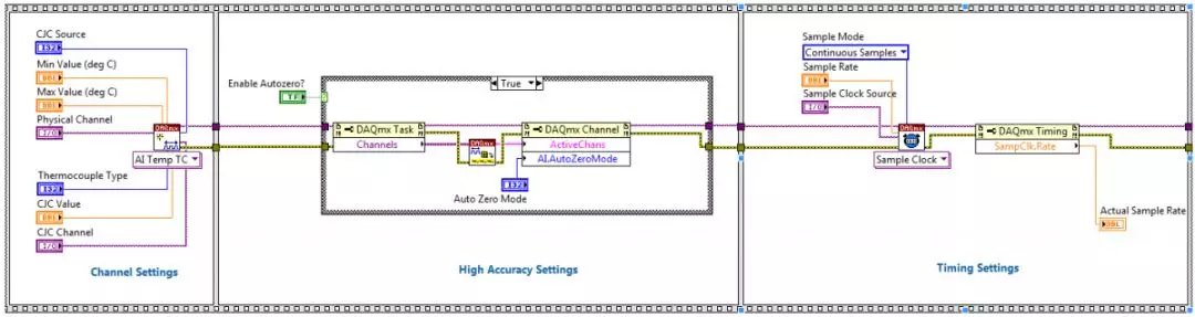

01过度使用平铺式顺序结构
许多LabVIEW新手并不完全了解“数据流”执行背后的概念,而这些概念却是LabVIEW编程的基础。其中一个现象是用户往往在程序框图中过度使用平铺式顺序结构。用户经常依赖平铺式顺序结构来实现程序框图的代码串行执行,而不是使用数据流和节点之间的连线。
 用户往往过度依赖平铺式顺序结构,而没有充分理解数据流编程概念。
数据流编程是指只有在所需的数据输入全部到达时,框图上的节点(子VI、本原、结构等)才开始执行。这对于使用LabVIEW的程序员来说非常有用,因为独立的进程本身就可以实现并行运行,而命令式语言却需要额外的设置才能实行并行执行。
随着计算机CPU的不断增多,LabVIEW可自动分解并行流程,提高代码性能,而无需用户编写任何额外代码。而强行使用平铺式顺序结构来执行程序框图不仅会限制并行运行,还会丧失这一优势。限制程序框图中不必要的结构有助于提高整体可读性和保持更简洁的框图。
错误连线可以有效地实现程序框图上的数据流,而不需要依靠平铺式顺序结构,此外错误连线还有助于实现错误处理策略。
何时应该使用平铺式顺序结构?
平铺式顺序结构的数据流不同于其他结构的数据流。 所有连线至帧的数据都可用时,平铺式顺序结构的帧按照从左至右的顺序执行。 每帧执行完毕后,将数据传递至下一帧。 即一个帧的输入可能取决于另一个帧的输出。
与层叠式顺序结构不同,平铺式顺序结构中不必使用顺序局部变量在帧与帧之间传递数据。 平铺式顺序结构在程序框图上显示每个帧,故无需使用顺序局部变量即可完成帧与帧之间的连线,同时也不会隐藏代码。
在平铺式顺序结构中添加或删除帧时,结构会自动调整尺寸大小。
不可在平铺式顺序结构的各个帧之间拖曳隧道。
应确立数据依赖或使用流经参数可控VI的数据流,避免过度使用平铺式顺序结构。
(Real-Time, Windows)右键单击平铺式顺序结构,在快捷菜单中选择替换为定时顺序,可将平铺式顺序结构替换为定时顺序结构。
通过平铺式顺序结构来执行程序框图有助于代码性能的基准测试。通过使用框架内具有时间计数器的顺序结构,您可以决定两个时间计数器之间代码执行所花费的时间。这是一般数据流执行所无法实现的。
平铺式顺序结构和时间计数器VI有助于代码的基准测试

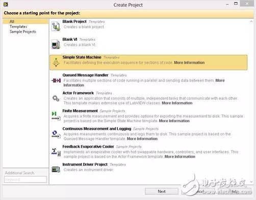

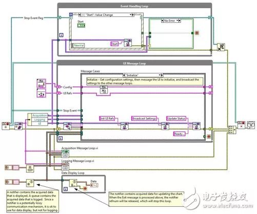

04创建庞大繁琐的程序框图
许多新LabVIEW用户都会把程序框图编写得非常繁琐庞大。对于一些复杂的应用程序,我们难免需要编写较大的程序框图,但庞大的程序框图从一定程度上也可以表明该程序缺乏编程架构。如果没有一个基本的架构,要长期维护该程序是非常困难的,而且如果以后要添加新功能也会非常困难。正如只有一个好的框架才能建造一栋结构合理的房子,一个好的编程架构可以为您构建应用程序提供了一个安全可靠的框架。
几乎所有的程序员都会发现常见的框架中,软件架构是非常有用的。实际上LabVIEW中的许多架构,如生产者/消费者和状态机,与其他编程语言非常相似。
了解LabVIEW的架构可以缩短开发时间和提高应用程序的可扩展性。LabVIEW 2012包含了模板和项目范例,使理解架构变得更加容易。模板解释了不同的架构及应用。项目范例则是基于模板的更大型应用程序,演示了如何使用模板来应对实际的挑战。您可以将硬件加入到范例项目中,或者需要时可将项目范例作为一个整体应用程序,同时项目范例具有开放性且文档记述也很完整,所以您可针对具体应用进行自定义。
LabVIEW 2012中的模板和项目范例使得理解软件架构变得非常轻松。

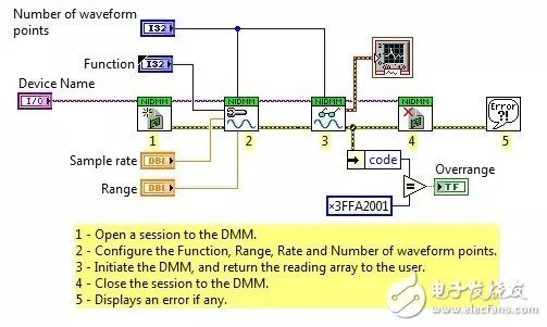

05不重视文档记录
优秀的代码文档可以有效地帮助他人理解自己写的程序。遗憾的是,许多程序员通常在开发周期末期功能开发结束之后才开始进行文档撰写。这使得用于对代码进行文档记录的时间变得非常少。正确的做法应该是在开发过程中就需抽出时间来开始进行文档记录。文档对于编程人员自身也非常有用,尤其是当他们过段时间回来看代码却不记得当初他们为什么选择某些代码时。程序员经常会一边喝着咖啡,一边熬夜编程,这往往会出现“短暂失忆”。而文档则可以帮助程序员进行回忆。
一般情况下,相对于基于文本的程序,LabVIEW的图形化特性使得程序阅读更为容易,但是有效的文档记录可以减少“解码”程序所需的时间。添加文档注释到程序框图的最简单方式是使用自由标签。您可以在框图的空白位置双击左键,并输入文字,添加注释。然后,使用箭头标记来指向自由标签引用的特定代码。如果需要添加图片,则可将它们复制到剪贴板,然后粘贴到程序框图中。物理系统图片和数学公式均有助于清晰说明程序框图内的代码上下文。
架构正确且文档记录充分的代码不仅可帮助其他人理解您的代码,也可帮助您更好地理解自己的代码。
对代码进行文档记录不仅只是针对复用程序库,而应该是针对每一个程序。当一个人需要为其他人讲解时,他对该主题将会有更深刻的理解。文档记录从本质上看就是在迫使程序员进行讲解,以帮助他们更好地了解自己的代码。
