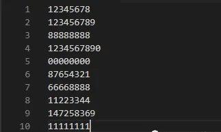

# 字典准备
随机搞的wifi弱口令TOP10。一行只包含一组密码,脚本依次读取每行密码,直到找到正确的密码为止。

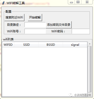

# 结果
运行结果如下图所示,你按照图形界面的操作,便能开始跑起来了。
