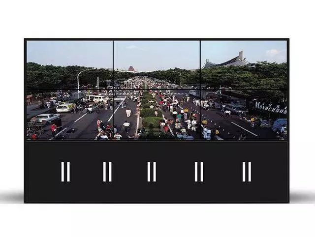

1. 落地机柜式安装
落地机柜式安装是采用全钢制作,电脑灰外观,外加静电保护,整个系统显得美观、大气,而且系统如果需要移动的话也比较简单。

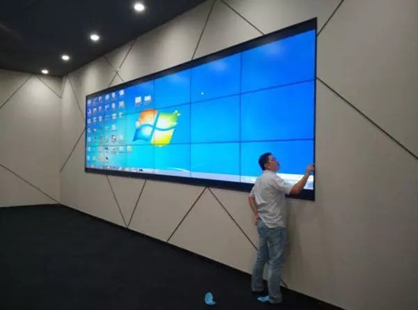

3. 嵌入式安装
嵌入式安装就是在墙体上挖出空间,然后对屏幕进行包边处理。优点是可以跟周围的环境更好的融合,能够更加节省空间。

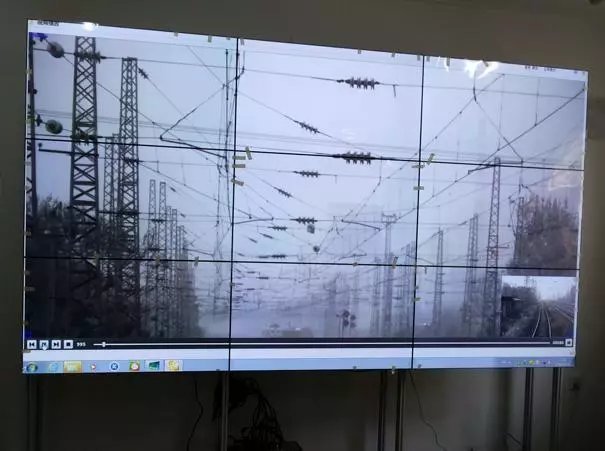

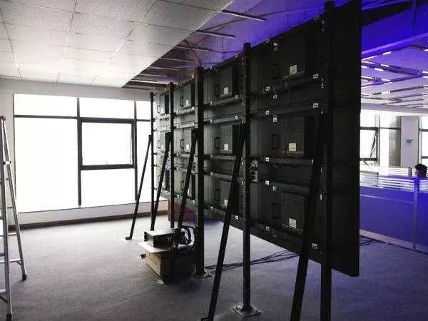

4. 立式支架安装
立式支架安装的方式,整个拼接屏系统靠支架来支撑,拼接支架要支撑整个系统的重量。这种安装方式要求安装的地面平整,地面足够坚固,而且对于拼接支架的要求也比较高,这样安装利于系统的维护和故障维修。

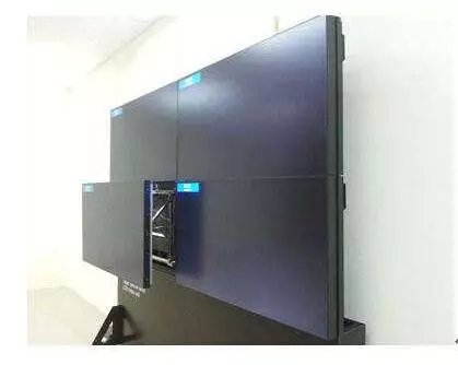

1、 外拖拼式前维护方式
前维护一般采取在大屏幕前面将屏幕摘下,之后对其进行维护;有电动和手动两种;这种维护方式的大屏幕安装非常复杂,而且只能做两层大屏幕的拼接(建议最多三层);同时,由于要为从前面摘除大屏幕留出余量,将导致大屏幕拼缝不可避免的变大,从而会在一定程度上影响显示效果。

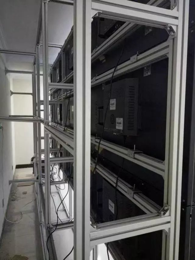

2、 后面预留检修通道的后维护方式
后维护指的是在大屏幕的后侧进行维护,需要在屏幕背面留出足够的维修通道,一般约需70公分到1米左右的宽度,对施工空间的要求较高,而且会在一定程度上压缩可视空间。现在大多数的工程均采用后维护方式。
