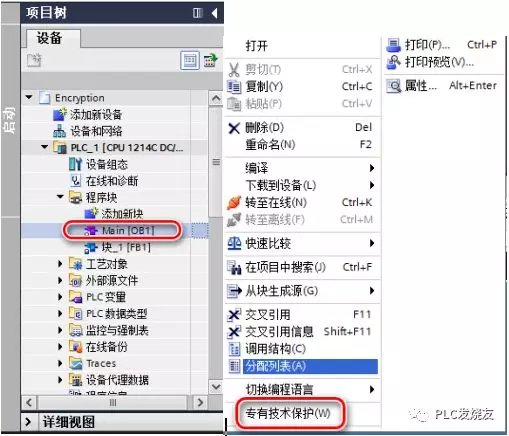

程序块的Know-How-Protect主要是保护电脑中存储的S7-1200项目文件内容,保护作者的知识产权。没有Know-How-Protect密码的人员是无法看到被保护程序块的具体内容。

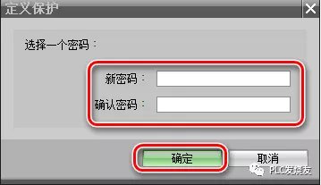

对自己做的OB、FC、FB进行加密。

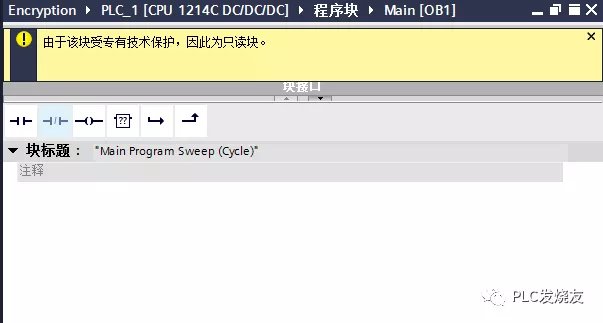

输入密码点击确定后,会看到被保护的程序块内容被隐藏,显示一片空白:
想要访问加密块时,双击打开该块,输入密码如图所示:

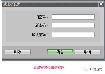

对于已经启用了密码保护的可以通过右击被保护的块,选择“专有技术保护”来进行解密/删除密码。如图所示:
注意:如果在演示的过程中发现找不到解密选项。重启软件
输入密码解密或删除密码:

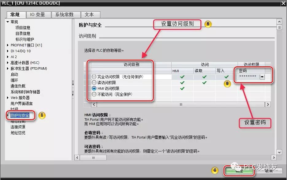

02对CPU的读/写进行加密

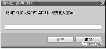

在CPU属性中,选中防护与安全,进行设置。
当重新下载时,会出现授权管理对话框,需要输入密码。

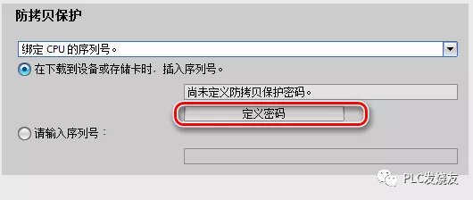

03程序块的复制保护功能
复制保护就是可以绑定CPU 或存储卡的序列号,程序只能下载到所绑定的CPU 或存储卡中。OB, FB, FC, DB均可以使用复制保护功能。
