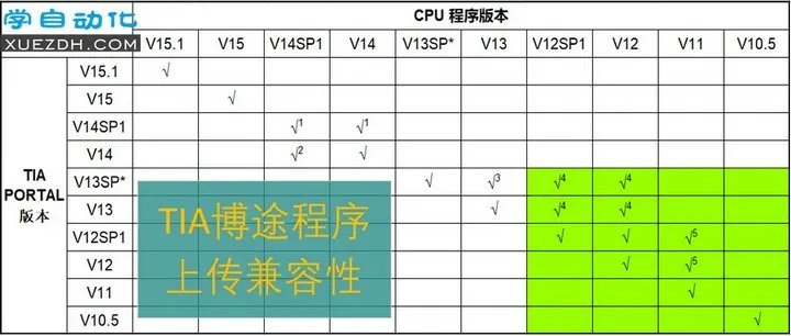

通常西门子CPU内的程序只能使用相同版本的TIA PORTAL软件上传,例如用V15下载的程序只能使用V15版本TIA PORTAL上传,但是也存在一些特例,或者特殊的解决办法,具体见下表和后面的说明。
绿色背景的区域只允许从CPU中上载程序块。1. 在 TIA PORTAL V14SP1软件中,上传V14 或 V14SP1 的项目
在TIA PORTAL V14 SP1 软件中能创建两个不同版本的项目:V14 SP1 或 V14,因此能否上传V14 SP1 或 V14 项目取决于 TIA PORTAL V14 SP1 软件中使用的项目版本。

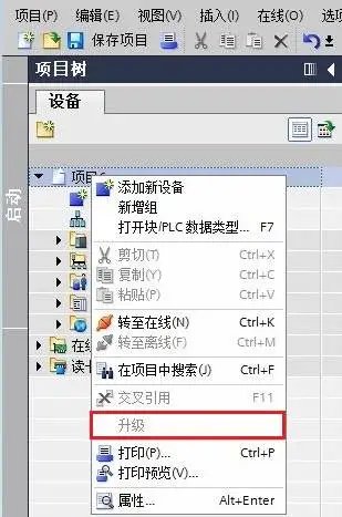

1) 当使用 TIA PORTAL V14 SP1 软件下载 TIA PORTAL V14 项目到 S7-1200 CPU ,或者直接用TIA PORTAL V14 下载项目到 S7-1200 CPU后,如果用于执行上传操作的软件是 TIA PORTAL V14 SP1版本并且创建项目版本是 TIA PORTAL V14 SP1,则上传的项目仍然是 TIA PORTAL V14 版本,并且项目无法升级。
鼠标选中项目,右键选项“升级”显示为灰色。
TIA PORTAL V14SP1上传V14 项目无法升级

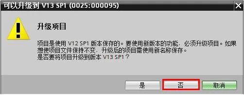

3. 在 TIA PORTAL V13SP1/SP2 软件中,上传V13 的项目
可以从这里下载一个TIA PORTAL V13的空项目,然后使用 TIA PORTAL V13 SP1/SP2 打开该项目时,在弹出对话框选择中间的按钮“否”,这样打开的就是V13的项目,然后就可以使用正常的方式上传。
TIA PORTAL V13SP1/SP2 打开 V13 项目4. 在 TIA PORTAL V13/V13SP1/V13 SP2 软件,上传V12/V12SP1的项目
可以从这里下载一个TIA PORTAL V12 SP1的空项目,然后使用 TIA PORTAL V13 / V13 SP1 / V13 SP2 打开该项目时,在弹出对话框选择中间的按钮“否”,这样打开的就是V12 SP1的项目,然后就可以使用正常的方式上传。
TIA PORTAL V13SP1 打开 V12SP1 项目5. 在 TIA PORTAL V12 / V12 SP1 软件中,上传V11的项目
可以从这里下载一个TIA PORTAL V11 的空项目,然后使用 TIA PORTAL V12 / V12 SP1 打开该项目,这样打开的就是V11 的项目,然后就可以使用正常的方式上传。
TIA PORTAL V12SP1 打开 V11 项目
