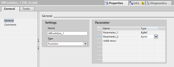

(10)如何组态带返回值和参数的脚本?
脚本类型必须是 “ Function ” 才可以有返回值。所以,请在TIA Portal 中添加新 VB 函数的 "Properties > General > Settings" 类型的下拉列表框中选择 “Function” 。
在 “ Parameter ” 表格中您以创建脚本变量用来将内部变量或控制器变量传入在脚本需要的时候。组态函数返回值,在脚本中为脚本的名称分配表达式。
例如
组态函数类型,。按下面所示,在TIA Portal 组态名称为 “ VBFunction_1 ” 脚本函数的参数和返回值:
图. 01

在脚本中使用 "HMI_Tag_1" 的值赋给"Parameter_1" ,"HMI_Tag_2" 的值赋给"Parameter_2" ,必须有一行脚本定义了返回值。
下面的例子的返回值是两个传入参数的乘积:
VB_Function_1= Parameter_1 * Parameter_2
"VB_Function_1" 是这个函数的名字,在执行这个脚本后,"HMI_Tag_3" 获得这个函数的返回值是 "HMI_Tag_1" * "HMI_Tag_2" 。
注意
定义一个 "by reference" 的参数 ,这意味着作为 "By_Ref " 参数,仅对脚本中定义的和引用的变量产生影响,对 HMI 内部变量或者控制器变量不起作用。
