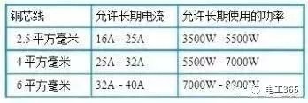

1.5平方线配C10的开关
2.5平方线配C16或20的开关
4平方线配C25的开关
6平方线配C32的开关
附上家庭使用铜线载流量与所带负载功率选择表

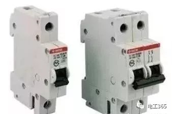

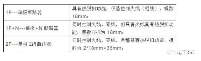

1.对于微型断路器而言,1P+N、1P、2P一般用来作为单相电器的通断控制
(1)区别:
(2)应用:
1.为减少成本,用 1P 就可以,但上级断路器必须有漏电脱扣功能,检修时为防止火线、零线错乱造成事故,必须切断上级电源
2.为检修时避免 1 条的问题,可用 1P+N;
3.用 2P 的理由:对于同样是 18mm 模数的断路器壳体而言,内部装 1P 和1P+N 是有区别的,前者在短路事故状态下“极限分断能力”肯定要高于后者,毕竟空间是影响分断能力的一个重要因素。所以,对于比较重要、检修与操作频繁、容易出现故障的用电回路,最好还是用 2P(成本高些)。
4.用 1P 前提是照明配电箱必须具有漏电脱扣功能,至少进线(或出线的上一级)要用漏电断路器。
5.普通的插座回路用 1P+N 完全可以,但是如果你要加漏电的话就不行了,因为1P+N的断路器不能拼装漏电保护附件和其他电器附件。
