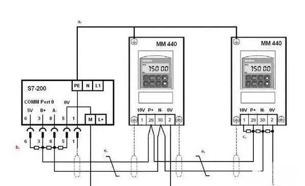

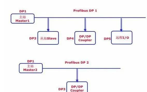

如果使用多个PLC,那么问题就来了,他们之间如何进行信号交换?一般的方式有以下两种:
一、通讯
比如说PROFIBUS,PROFINET,Modbus,自由口通讯等等,这是一种硬件+软件的方式,一般来说同一品牌的PLC比较容易进行通讯,但使用起来需要对PLC有一定的了解,上手难度相对来说高一些。
