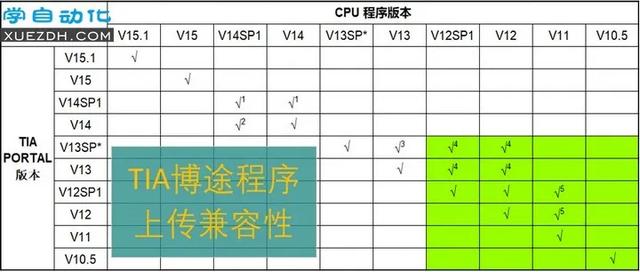

通常西门子CPU内的程序只能使用相同版本的TIA PORTAL软件上传,例如用V15下载的程序只能使用V15版本TIA PORTAL上传,但是也存在一些特例,或者特殊的解决办法,具体见下表和后面的说明。
绿色背景的区域只允许从CPU中上载程序块。

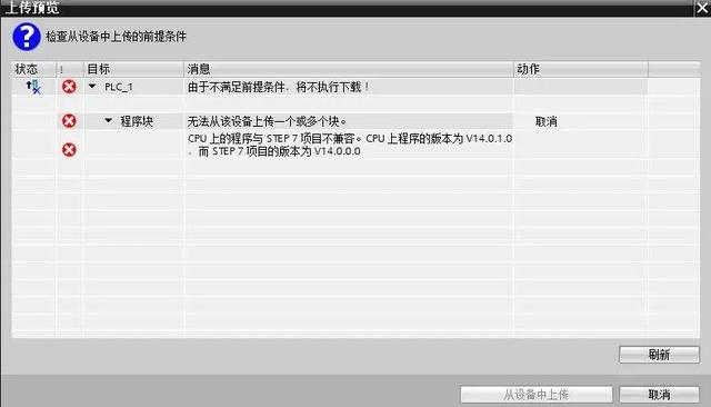

2) 当使用 TIA PORTAL V14 SP1 软件下载 TIA PORTAL V14 SP1 项目到 S7-1200 CPU ,如果用于执行上传操作的软件是 TIA PORTAL V14 SP1版本但创建项目版本是 TIA PORTAL V14 ,则无法上传。这其实就相当于用 V14 上载 V14SP1 项目,是不支持的。
TIA PORTAL V14 无法上传V14 SP1 项目

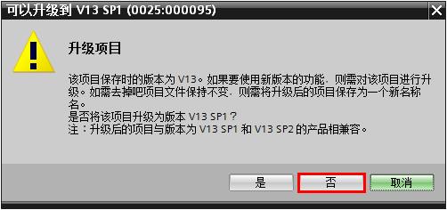

3. 在 TIA PORTAL V13SP1/SP2 软件中,上传V13 的项目
可以从这里下载一个TIA PORTAL V13的空项目,然后使用 TIA PORTAL V13 SP1/SP2 打开该项目时,在弹出对话框选择中间的按钮“否”,这样打开的就是V13的项目,然后就可以使用正常的方式上传。
TIA PORTAL V13SP1/SP2 打开 V13 项目

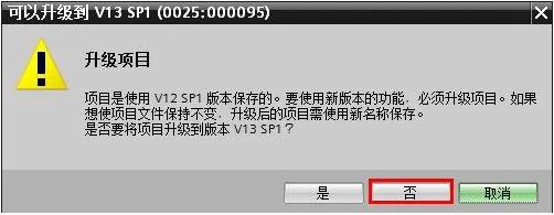

4. 在 TIA PORTAL V13/V13SP1/V13 SP2 软件,上传V12/V12SP1的项目
可以从这里下载一个TIA PORTAL V12 SP1的空项目,然后使用 TIA PORTAL V13 / V13 SP1 / V13 SP2 打开该项目时,在弹出对话框选择中间的按钮“否”,这样打开的就是V12 SP1的项目,然后就可以使用正常的方式上传。
TIA PORTAL V13SP1 打开 V12SP1 项目
