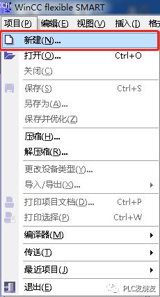

第二步:(新建触摸屏组态画面,点击软件左上角菜单栏—项目—新建)

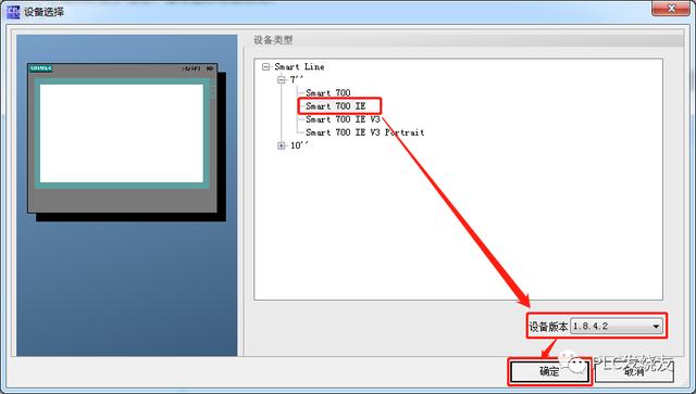

第三步:(设备选择你实际触摸屏版本和型号,这里小编是700 IE版本只要一个,直接选择点击确定即可)

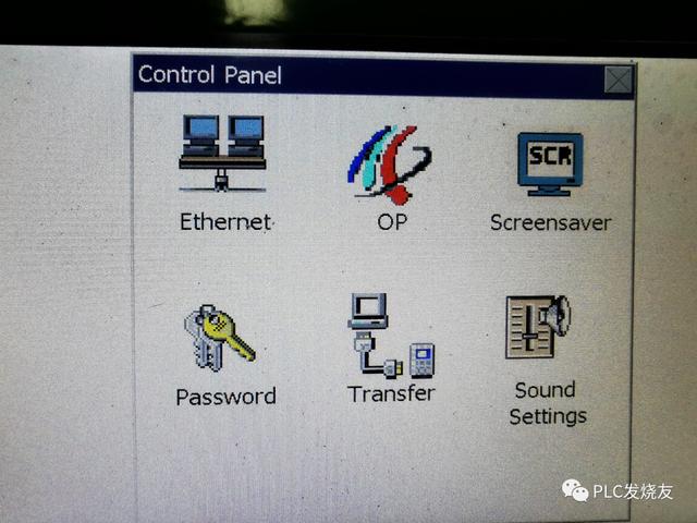

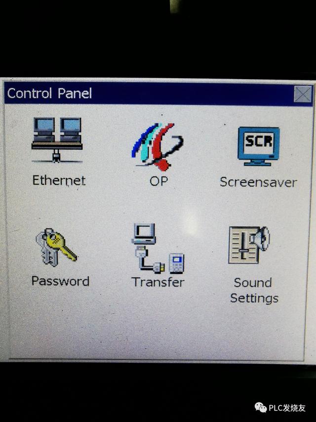

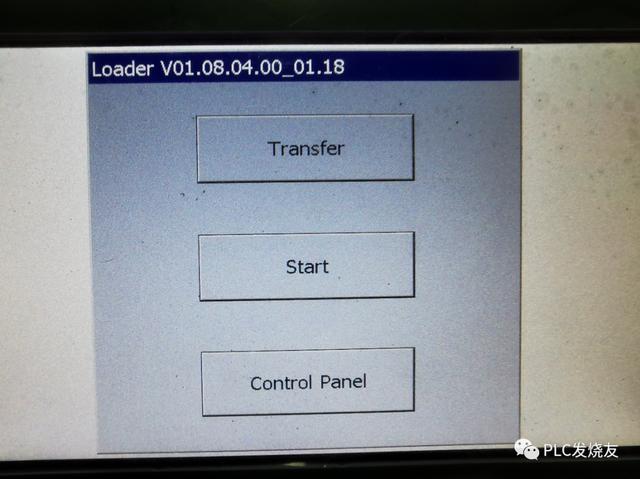

1. 开机启动触摸屏
2. 进入Loader界面
3. 选择第三个(Confrol Panel)选项
4. 选中OP

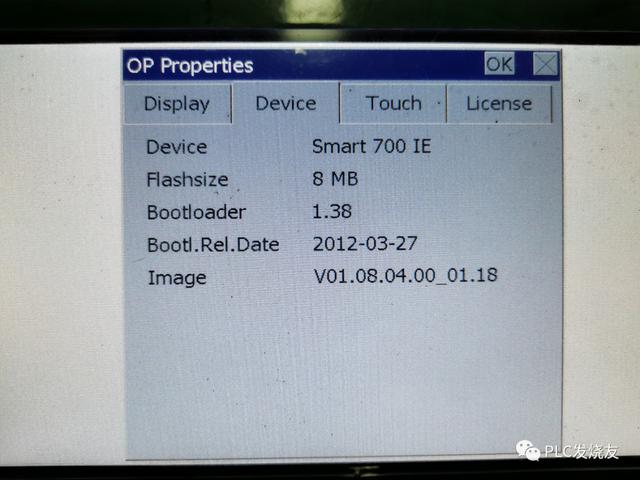

5. 点击Device即可查看当前触摸屏型号和版本信息

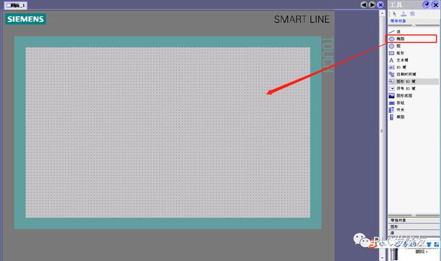

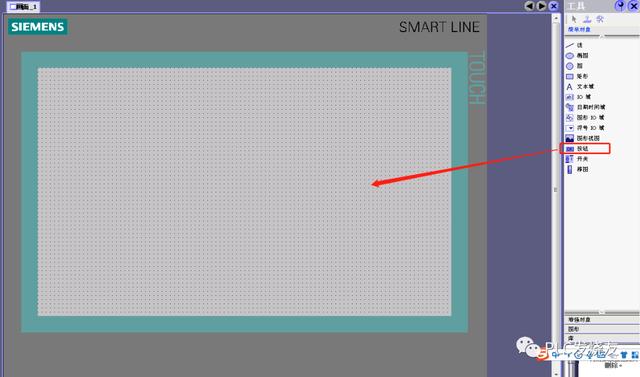

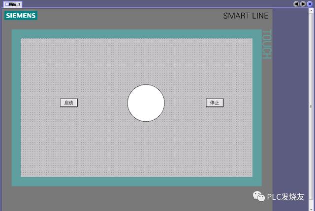

第五步:(进入画面,在右侧工具—简单对象—按钮和椭圆鼠标选中拖拽到画面中)

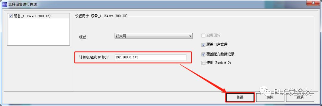

二、 下载画面

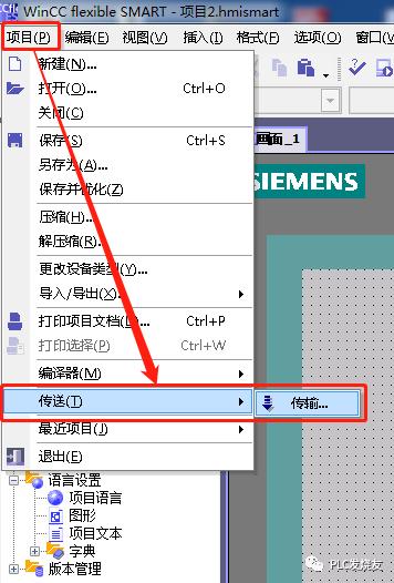

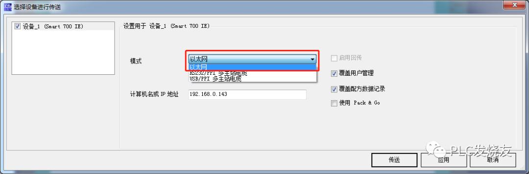

第一步:(点击软件左上角菜单栏—项目—传送—传输)
第二步:(模式选择以太网)
第三步:(IP地址设置要和实际触摸屏地址必须一致)

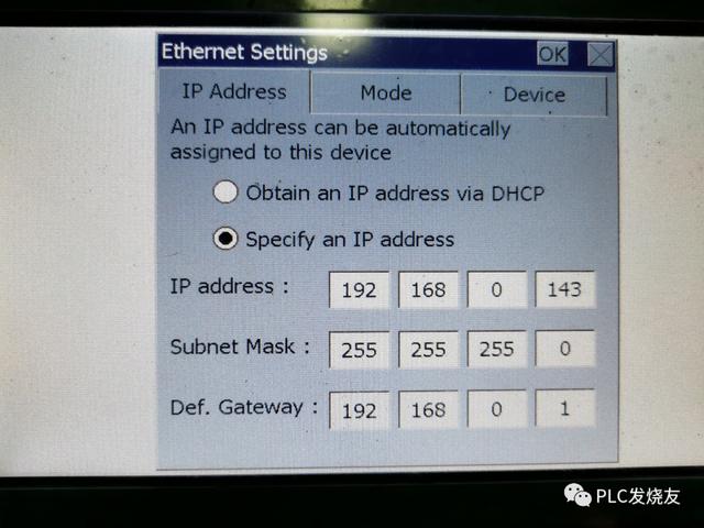

第四步:(如何设置触摸屏IP地址)

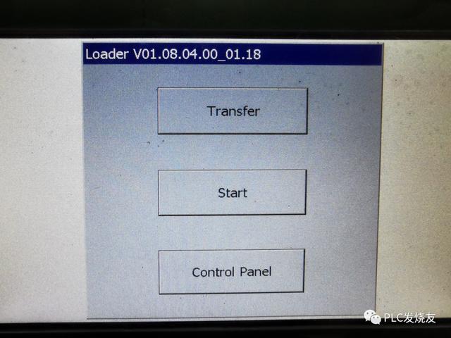

1. 开机启动触摸屏
2. 进入Loader界面
4. 选择Ethernet
5. 进入Ethernet界面,选择第二个,不要选择DHCP。
6. 第一行设置IP地址192.168.0.143,第二行设置子网掩码默认255.255.255.0,第三行可设可不设,设置完毕后一定要记得右上角OK进行保存设置,否则设置无效。
7. 设置保存完IP地址后,可以在Device查看当前设置的IP地址。

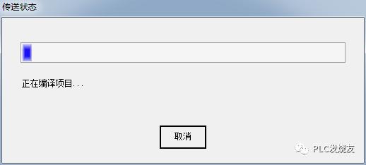

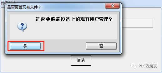

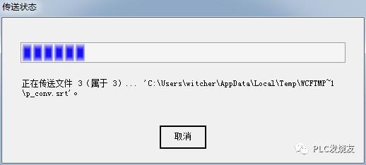

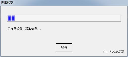

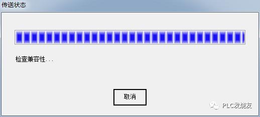

第五步:(全部设置完后,回到第三步点击传送后出现如下图提示)
1. 正在编译。
2. 是否覆盖,选择是。

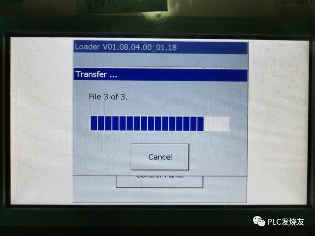

3. 正在传送。

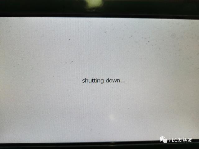

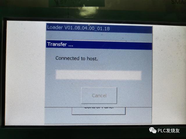

第六步:(软件在传送的同时,此时观察到实际触摸屏设备的状态变化,如下图所示)
第七步:(传送下载完成,触摸屏显示软件设计的组态画面)
