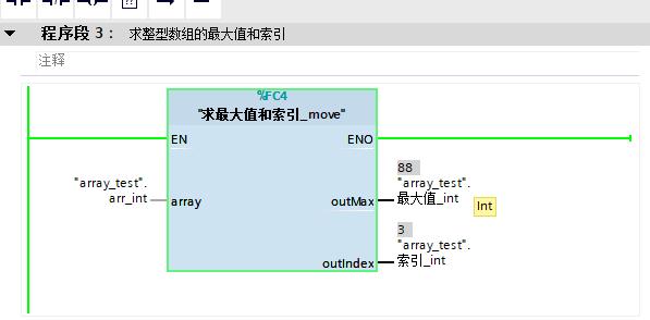

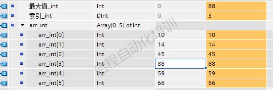

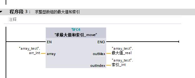

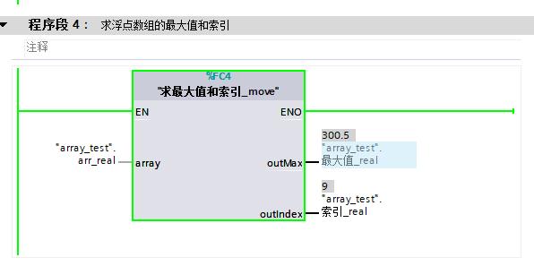

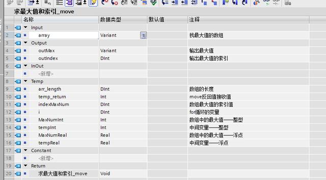

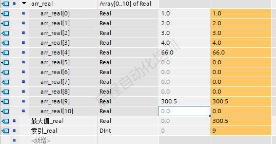

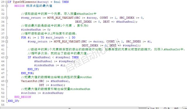

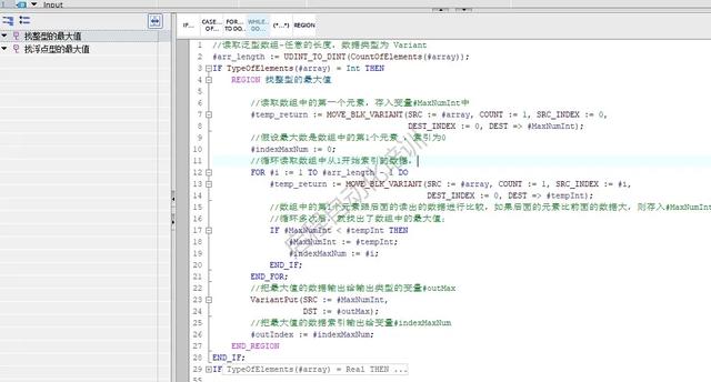

1:整型数组的最大值和索引
2:浮点型数组的最大值和索引
3:FC块的封装
定义数据类型
判断是否是整型,如是,则执行整型的相关程序
判断是否是浮点型,如是,则执行浮点型的相关程序
此程序可以求其它类型数组的最大值及索引,只要在FC中再添加一些程序即可。
