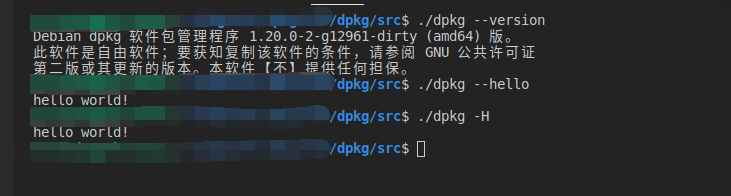

那么现在如果让你给dpkg命令行添加一个参数的支持,比如说打印一句hello world你怎么做?
你只需要写一个名为hello的函数,然后把参数和函数名添加在这个结构体数组里就可以
解析是全自动而且可灵活扩展的,你根本不需要知道太多细节,也不需要做任何多余的改动:
int hello_world(const char * const *argv) // 函数签名要和定义好的函数指针保持一致
  printf("hello world!\n");
  exit(0);          // 因为只打印信息,阻止dpkg的后续代码执行,这里直接退出
static const struct cmdinfo cmdinfos[]= {
  { "hello",            'H',  0, NULL,          NULL,      hello_world, 0 }, // 新添加的一行,位置只要在结尾行上面就行
  { NULL,                0,   0, NULL,          NULL,      NULL,          0 }
运行结果:
在这里函数指针就为这种灵活的调用方式提供了强有力的支持!

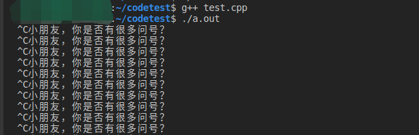

linux系统编程中,可以使用signal函数让程序具备处理内置系统信号的能力。
比如像这样一个程序(linux上玩,windows编不过哦):
#include <iostream>
#include "signal.h"
using namespace std;
void ctrl_c_is_pressed(int signo)
cout << "小朋友,你是否有很多问号?" << endl;
int main()
signal(SIGINT,ctrl_c_is_pressed);
while(true);
    return 0;
它执行起来效果会非常诡异,你会发现万能的Ctrl+C停不掉它:
这就是一个经典的回调函数的应用,我们通过signal函数给信号SIGINT(也就是Ctrl+C被按下时,系统实际发送的信号)注册了一个处理函数ctrl_c_is_pressed
每当程序收到SIGINT信号时,它就会执行我们注册的这个函数。(如果我们没有注册,他会执行系统内置的默认行为,也就是中断程序)
我这里说的回调函数,就是通过函数指针来实现的,你可以看到我在注册的时候直接传了函数名称进去,并把它和SIGINT信号绑定到了一起。
然后每当程序收到SIGINT信号的时候,他就会调用我们注册好的函数。(回调回调,就是这个意思)
