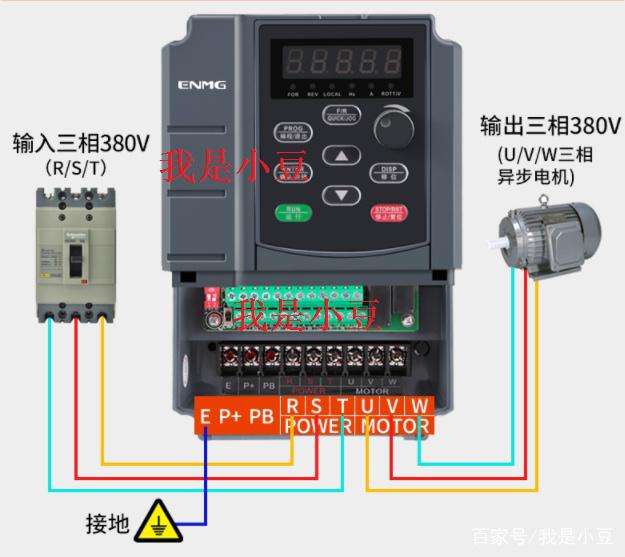

基本参数的设置1)按“MENU”键,控制盘显示屏出现“-99-”字样。2)按“ENTER”键,控制盘显示屏出现“-9902-”字样。再按“ENTER”键,显示屏显示SET、LWD闪烁,同时显示控制参数控9902的数值,反复按“UP/DOWN”键(上/下),找到需要的控制参数的数值,同时显示屏SET闪烁。再按“ENTER”键,参数设置完毕。再按两次“MENU”键,控制盘显示输出电压的频率。
3)在控制盘出现参数“9902”后,反复按“UP/DOWN”键,从控制参数集找到需要设置的参数, (参数从0102~9908,每个参数表示的意义参看用户手册)按照前面介绍的方法设置每个参数数值。
2.完整参数的设置
完整参数提供变频器特殊功能的参数,用以实现变频器特殊控制要求。设置的方法如下:
1)按控制盘“MENU”键,控制盘显示屏出现“-99-”字样。
2)反复按“UP”或“DOWN”键,直到显示屏出现“-LG-”字样。
3)按住“ENTER”键,直到显示屏出现“=LC=”字样。
4)按“DOWN”’键,显示屏出现“=99=”字样。
5)按“UP”或“DONW”键,找出需要设置的参数
3.变频器参数设置
1)参数9902表示选择控制参数,该参数设定ACSl40应用不同的控制参数。选择不同的控制参数,变频器控制端子具有不同的作用。参数9902数值从0~7。标准型选择9902的值为1
2)参数9905设定ACSl40输出到电动机的最大电压值。当变频器的输出频率等于参数9907设定的额定频率时,输出电压同时达到额定电压值。ACSl40输出到电动机的电压无法大于电源电压。
3)参数9906设定ACSl40输出给电动机的电流,其值为使用的电动机铭牌上的额定电流值。
4)参数9907调整变频器输出电压的频率为电动机铭牌所标示的频率,此频率值应和参数1105和2008调整的频率值相等。
5)参数1003表示方向控制参数,选1电动机正转,选2电动机反转,选3电动机正向转动或反向转动。
6)参数0102表示电动机的转速。
7)参数0104表示电动机的电流值。
8)参数0105表示电动机轴的输出转矩,以额定转矩的百分数表示。
变频调速恒压供水变频器参数设置:
1 、假定PLC的恒压给定为P,
2 、假定变频器的模拟量输出设置为输出频率F,
3 、P1为PLC的一个模拟量输出, 接到变频器的模拟量输入端, 作为变频器的速度给定
4 、系统的水压反馈信号P2, 接到PLC,
5 、假定现在系统从初始状态-三台水泵均未启动 开始运行, 水泵的启动顺序为1-2-3
6 、系统启动后, PLC比较P和P2, 经过PID后得到P1, P1送至变频器, 同时PLC的DO控制水泵1的接触器, 将水泵1连到变频器的输出, 然后变频器启动
7 、变频器启动后, 水泵开始运行, 随着转速增加, P2的数值开始上升, PLC的PID持续调节P1, 当P1达到50HZ-即水泵工频时, 若P2仍未达到恒压给定P, 且变频器的模拟量输出-即变频器的输出频率F为50HZ, 那么PLC程序会将水泵1切换至工频运行, 然后启动水泵2,
8、 水泵2的启动过程, 就是1-7的重复, 若水泵2达到50HZ, P2仍未达到P, 那么PLC会将水泵2切换至工频, 然后启动水泵3。
