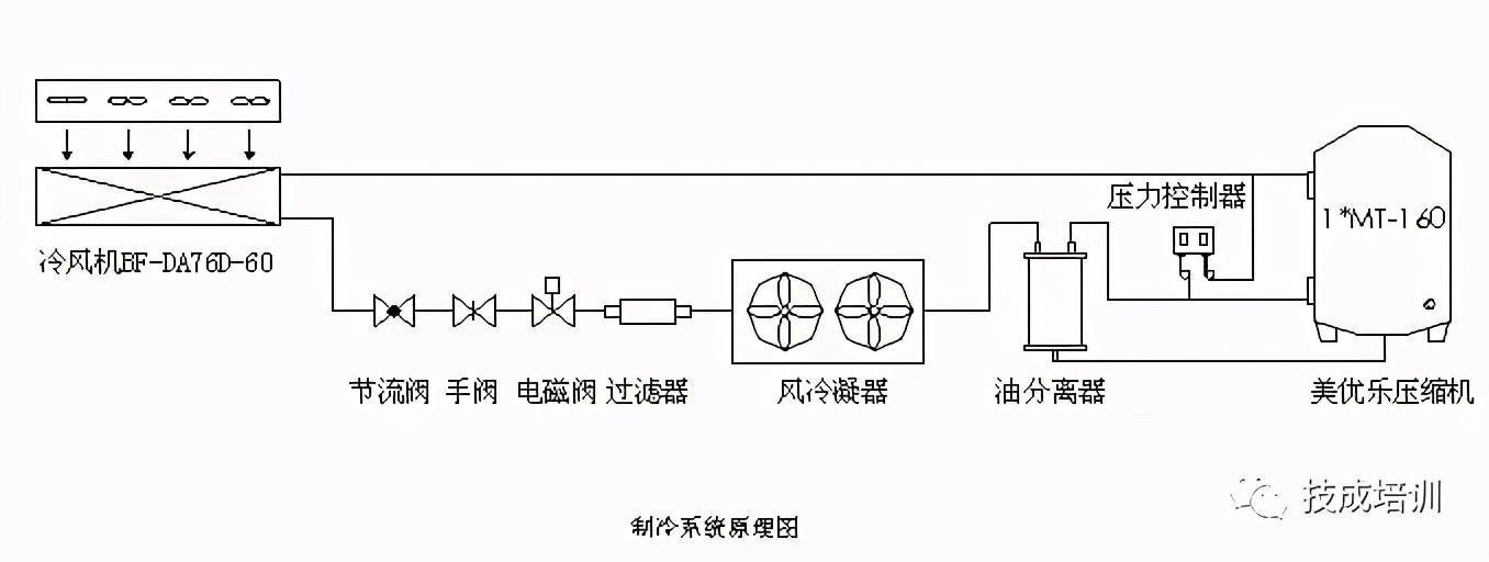

[size=0.8]6. 制冷系统

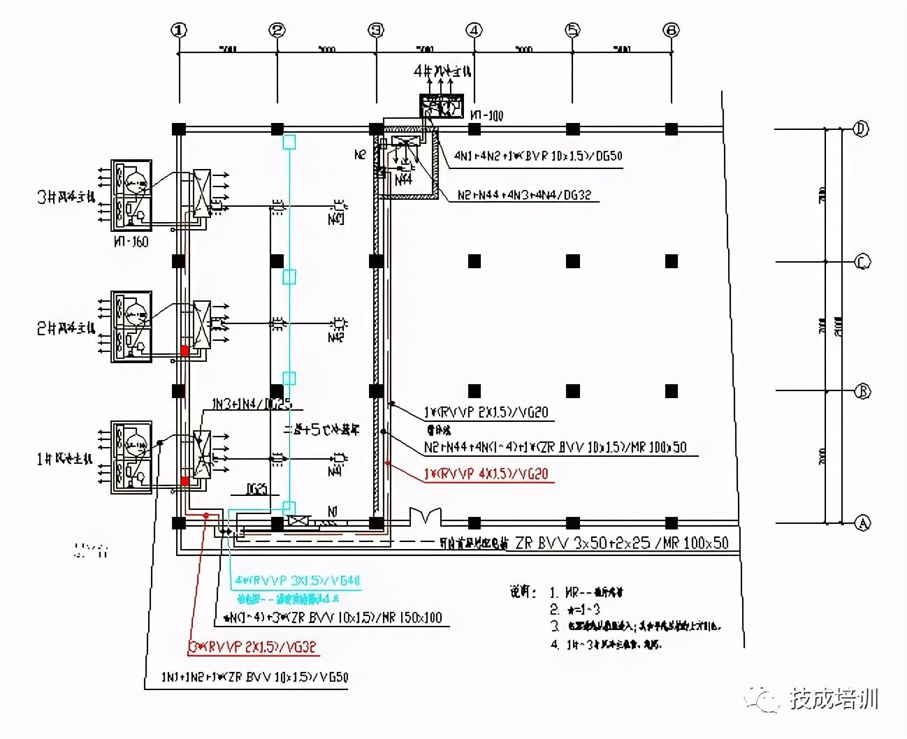

[size=0.8]二、冷库的安装平面

[size=0.8]三、制冷系统原理图
[size=0.8]「PLC编程实例」小型冷库恒温控制的PLC设计

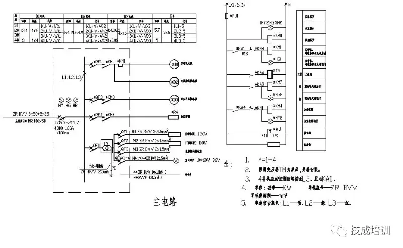

[size=0.8]四、继电器-接触器电路

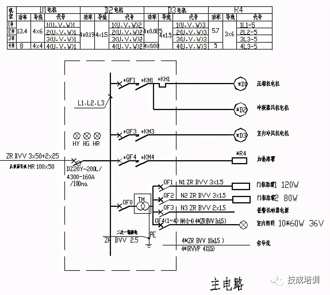

[size=0.8]1. 主电路

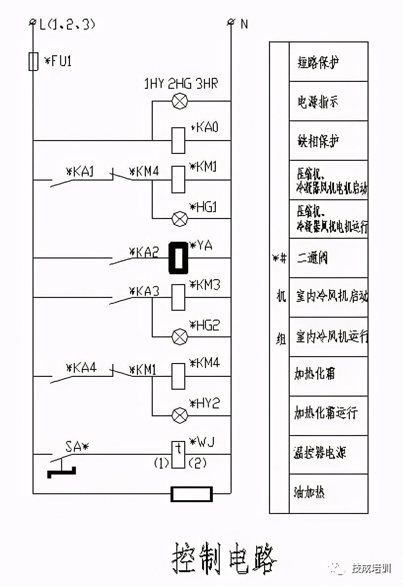

[size=0.8]2. 控制电路

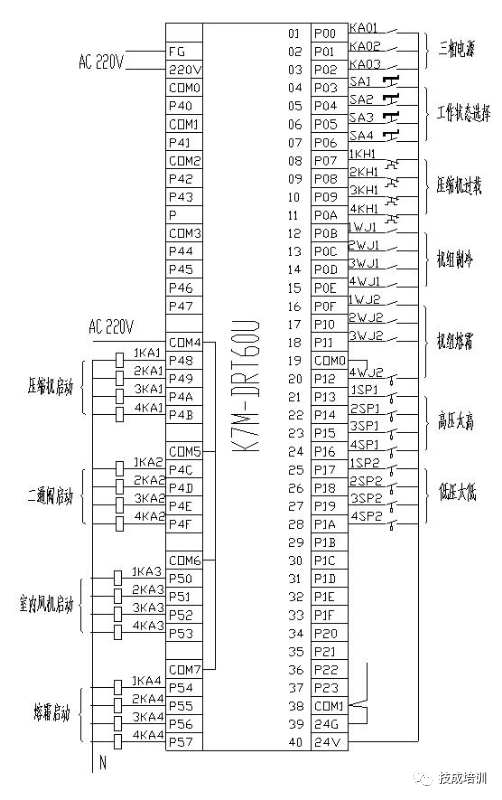

[size=0.8]3. 主机接线
[size=0.8]4. 输入接线
[size=0.8]5. 输出接线

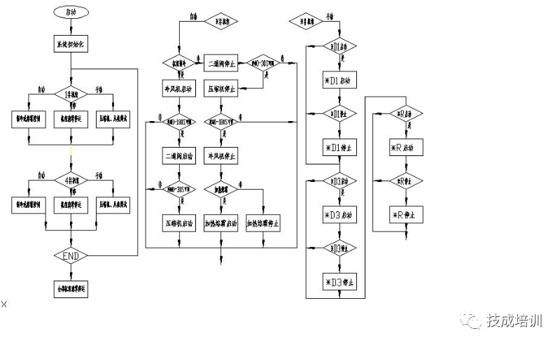

[size=0.8]十、PLC的程序框图

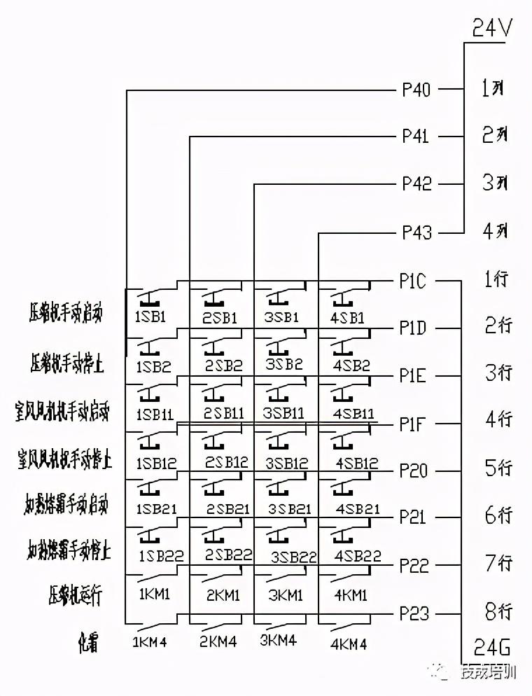

[size=0.8]十一、PLC的优化设计

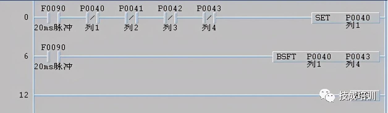

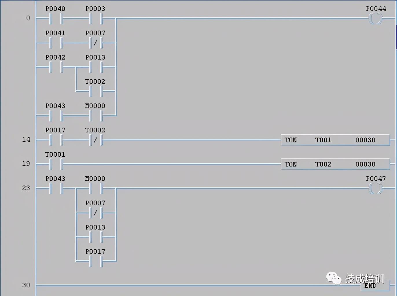

[size=0.8]1.输入扩展电路的梯形图用移位指令,以F0090的20ms扫描刷新P40~P43晶体管输出,给P001C~P0023送去取样电源,这样就得到了4x8=32点的输入信号扩展。梯形图如下:
[size=0.8]它们的地址是:A. 压缩机及风冷机手动启动信号1). 1SB1—P40*P1C2). 2SB1—P41* P1C3). 3SB1—P42* P1C4). 4SB1—P43* P1CB. 压缩机及风冷机手动停止信号1). 1SB2—P40*P1D2). 2SB2—P41*P1D3). 3SB2—P42*P1D4). 4SB2—P43*P1DC. 室风冷风机手动启动信号1). 1SB11—P40*P1E2). 2SB11—P41*P1E3). 3SB11—P42*P1E4). 4SB11—P43*P1ED. 室风冷风机手动停止信号1). 1SB12—P40*P1F2). 2SB12—P41*P1F3). 3SB12—P42*P1F4). 4SB12—P43*P1FE. 熔霜加热手动启动信号1). 1SB21—P40*P202). 2SB21—P41*P203). 3SB21—P42*P204). 4SB21—P43*P20F. 熔霜加热手动停止信号1). 1SB22—P40*P212). 2SB22—P41*P213). 3SB22—P42*P214). 4SB22—P43*P21G. 压缩机运行信号反馈1). 1KM1—P40*P222). 2KM1—P41*P223). 3KM1—P42*P224). 4KM1—P43*P22H. 化霜反馈信号1). 1KM4—P40*P232). 2KM4—P41*P233). 3KM4—P42*P23
[size=0.8]4). 4KM4—P43*P23

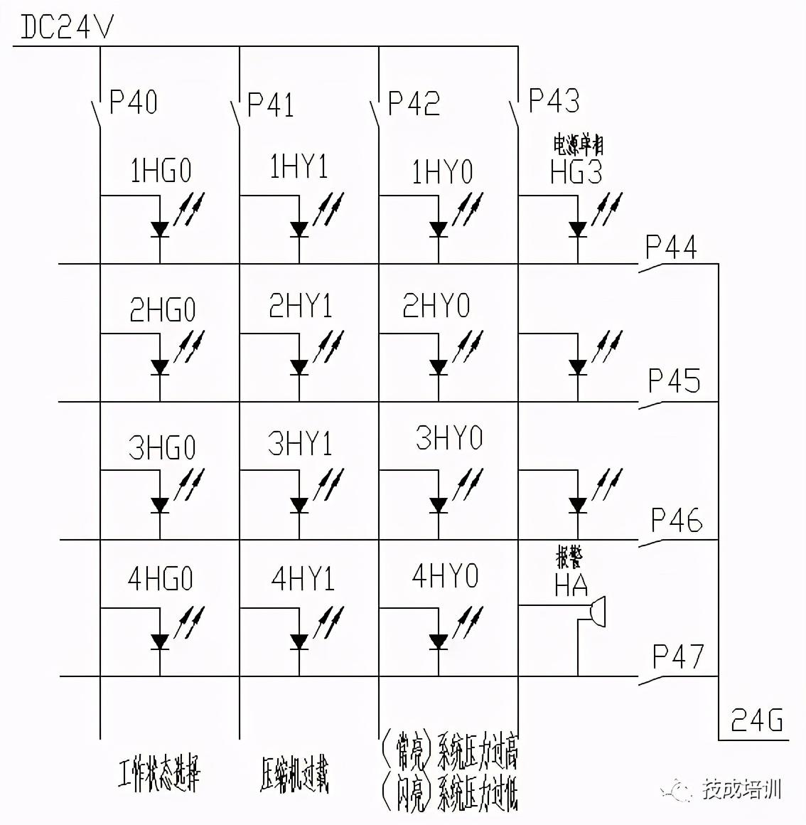

[size=0.8]2.输出扩展电路的梯形图
[size=0.8]显示点的地址是:
[size=0.8]1). 工作状态显示A. 1HG0—P40*P44B. 2HG0—P40*P45C. 3HG0—P40*P46D. 4HG0—P40*P472). 压缩机过载显示A. 1HY1—P41*P44B. 2HY1—P41*P45C. 3HY1—P41*P46D. 4HY1—P41*P473). (常亮)系统压力过高(闪亮)系统压力过低显示A. 1HY0—P42*P44B. 2HY0—P42*P45C. 3HY0—P42*P46D. 4HY0—P42*P474). 电源单相显示 1HG3—P43*P44
[size=0.8]5). 报 警 显 示 HA—P43*P47
[size=0.8]梯形图如下:
[size=0.8]图中只编写了1#机组的梯形图。
