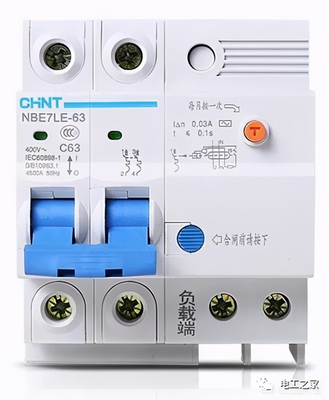

另外,插座的电源开关一定要使用漏电短路器,一旦出现漏电现象,保护器会跳闸动作,从而保护人身安全。
